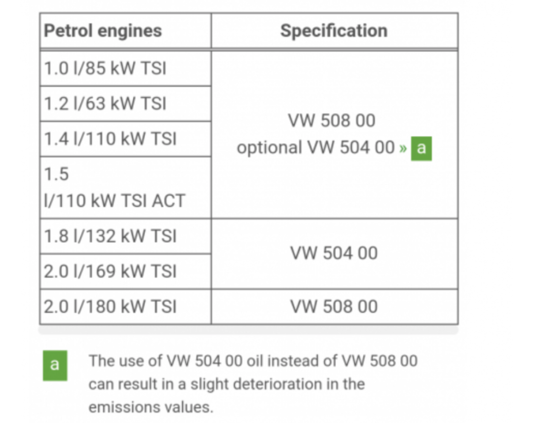

VW ændrede officielt kravene via teknisk servicebulletin omkring 2017 2018 Mange EA211 1.4 TSI’er fra modelår 2016 og frem har fået ændret anbefalingen fra 50400 5W30 til 50800 0W20 i VWs systemer
Min VW Passat fra 2016 med 1.4 TSI ACT motor EA211 har faktisk fået opdateret oliestandarden fra 5W30 VW 50400 til 0W20 VW 50800 ifølge VWs egne tekniske servicebulletiner TPI’er Det er ikke et værkstedsvalg men en officiel ændring i fabrikkens specifikation
Du har ret i at 0W20 aldrig har erstattet 5W30 i ældre motorer som for eksempel EA888 eller EA189 der bruges typisk 0W30 som LongLife III i stedet
Men i min EA211 motor fra 2016 og frem har VW indført 0W20 50800 som ny standard blandt andet for at leve op til WLTP krav lavere emissioner og optimeret brændstoføkonomi Quickpoint og VW må derfor ikke længere fylde 5W30 på disse biler hvis stelnummeret er opdateret
Det handler altså ikke om at sælge dyrere olie men om at følge VWs krav.

Hallas skrev:
22. jul 2025, 17:19
Det er også fint, men det er ikke det der foreskrives. :arrow:
504/507 kan sagtens bruges, dog vil den foruene en lille smule mere.
