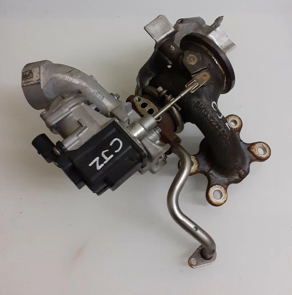

Wastegate kan være slidt, eller aktuatoren kan fungerer dårligt.

Wastegate er en ventil i turboen, som regulerer trykket.
Aktuatoren sidder på siden af turbo, og er med en stang forbunden til wastegate.
(aktuator her med påskrift CJZ)
