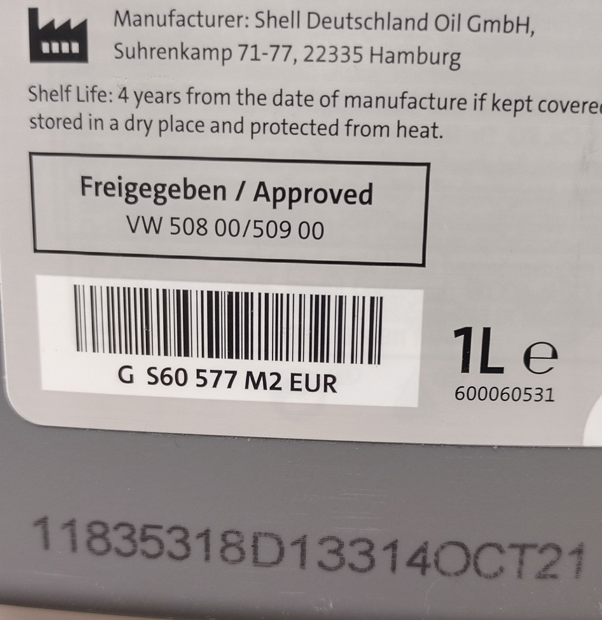

Min mors Polo 1.0 TSI skal have olie på. Lige inden jeg bestiller nyt, kan jeg se jeg faktisk har en del slatter... 2,5 liter 5-30 LL, 1 liter 5-30 LL samt 1 liter 5-30 C3 (Ikke LL). Dvs. 2 ens og 3. er C3 - ikke LL. Alle af mærket Castrol.
De er alle åbnet og tappet af (dvs. det er rester). Der står datoer i bunden. Årgang 21 til 23. Den dato i bunden, er det udløbsdato eller fabriktionsdato? Og ville det kunne gå an og mikse det?
Bilen kører ikke mange kilometer årligt og ejes af en 73 årig, så performance og om den går 18 eller 17 km/l er lige meget. Det skal bare virke og smøre motoren og selvfølgelig ikke skade den. Hvad siger de kloge herinde?

Hvis den kører 15.000 km / 1 år, mellem olieskift,
så er det OK at bruge slatterne.
Datoer er påfyldning.
Holdbarhed er ca. 10 år.

På en VAG motorolie (der bliver leveret af Shell - tidliger Castrol) er holdbarheden anført til 4 år.
