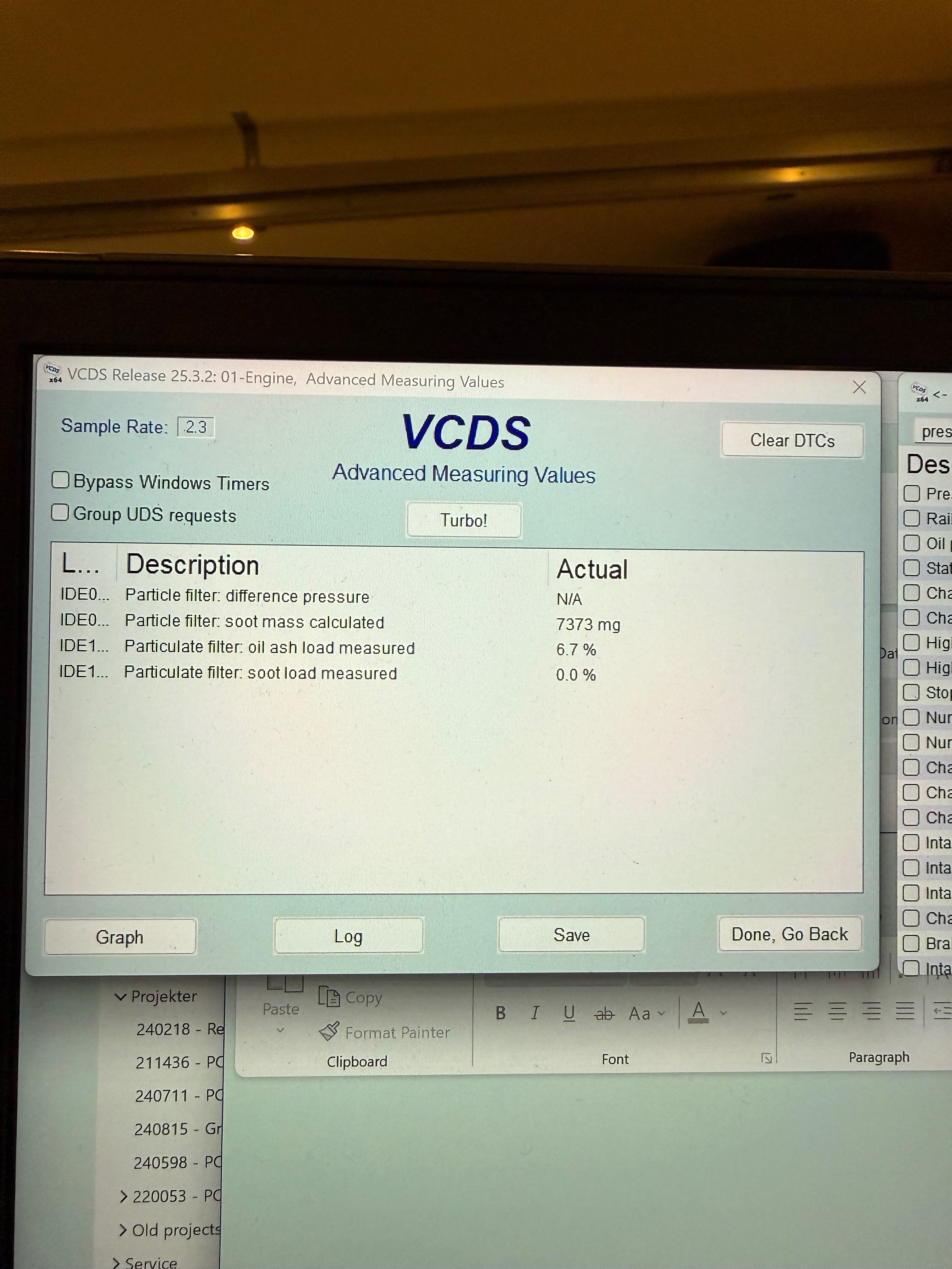

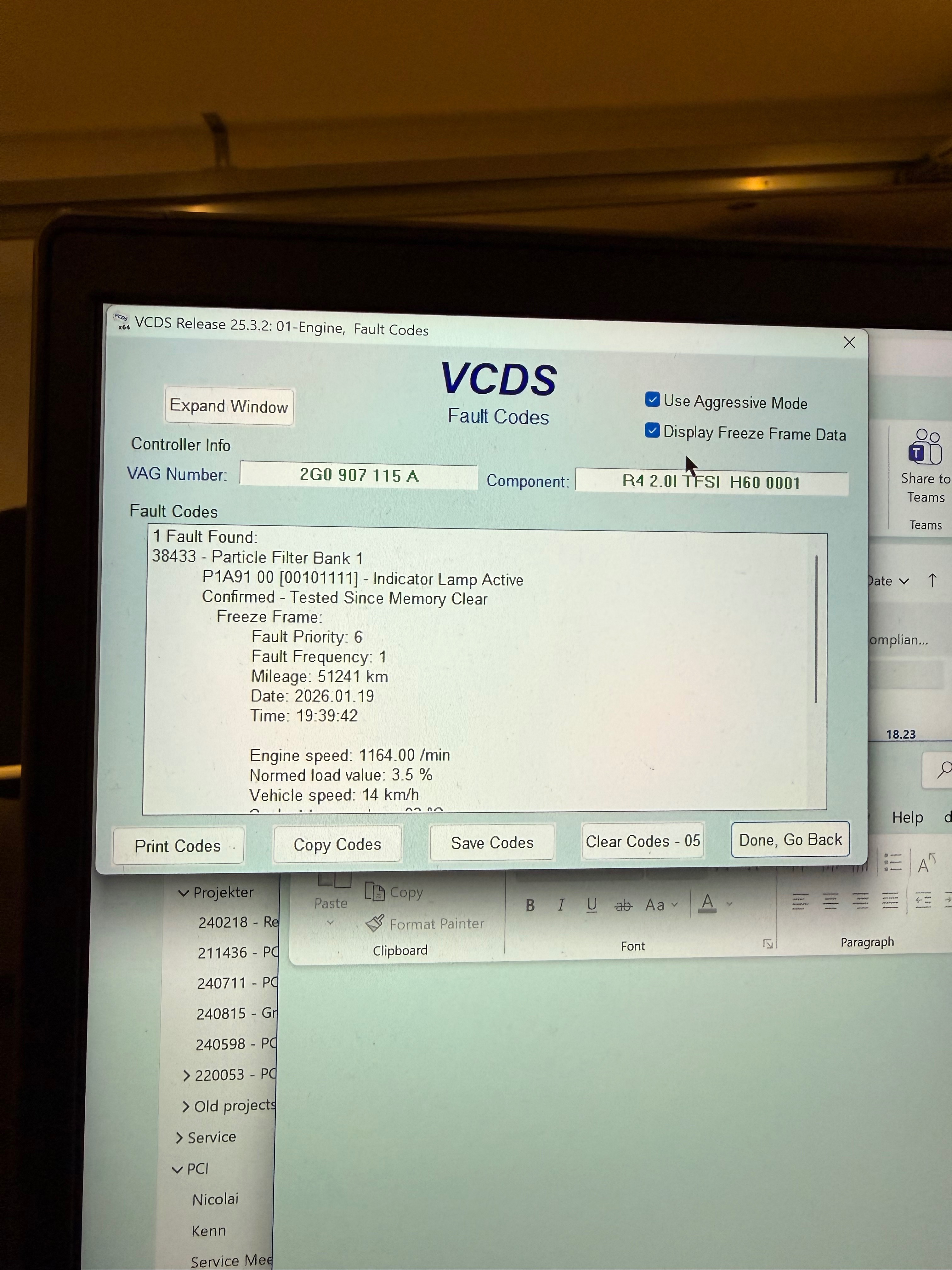

Hejsa, jeg har en Polo GTI fra 2019 med et partikelfilter. Den har været i gang med regnering i omkring en måneds tid nu. Jeg har prøvet at køre lange ture, fra Slagelse til Kbh på motorvej, som der anbefales, men den stopper stadig ikke på regenerering.
I weekenden fik jeg en lampe i instrumentbordet, om at filteret var ved at være fyldt og jeg skal søge værksted.
Jeg satte VCDS på i går, for at måle differenstrykket og sodmassen i filteret.
Jeg får følgende værdier vist:
Particlefilter difference pressure N/A
Particlefilter Soot Mass calculated 7373 MG
Particlefilter Soot Mass Measured 0
Jeg har også vedhæftet et billede af værdierne, og den fejlkoden. Og bilen var tændt da jeg skulle måle differenstrykket.
Jeg mistænker det kan være en sensor der er stået af, da den ikke vil måle differenstrykket, og så undrer det mig at den målte sodværdi = 0.

Kører den også med højere tomgang end normalt?
Uden at vide om det er samme fejl den laver, så får det mig til at tænke på denne tråd: https://www.vagcars.dk/phpbb/viewtopic. ... 0&t=163136

Og du er godt med på hvordan du "renser" et OPF under kørsel ikke?. Det er anderledes med en benzin end med en Diesel.

Update:
Det var en temperatursensor før partikelfilteret der var stået af, så derfor ville den ikke regenerere partikelfilteret.
