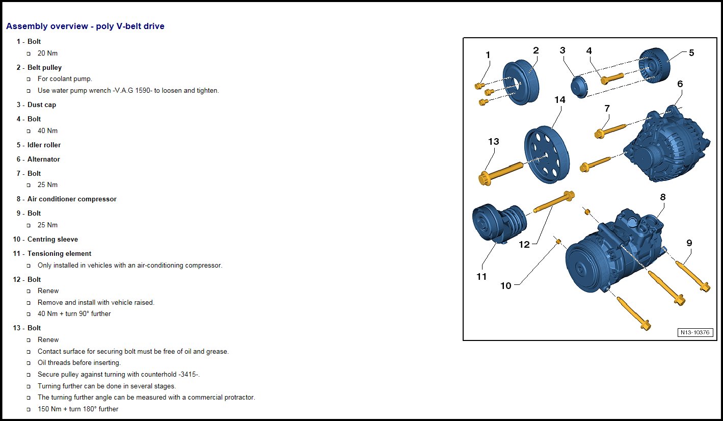

Jeg mangler tilspændningsmomenter for en cbzb motor i en 2012 golf6
Tilspænding for
Centerbolt i knastaksel hjulet
Centerbolt i krumtapsremskiven
De små bolte rund i kædedækslet

Ja tak
Krumtappen er der nr. 13
Ka du finde knastaksel hjulet…….???
De små bolte i dækslet fik jysk håndmoment så de er ude af billedet

Tjek vedhæftede PDF. Kan det passe at det er nr 22 du efterspørger ?
Assembly overview - timing chain.pdf- (187.8 KiB) Downloadet 8 gange

Tak Hans
Så har jeg hvad jeg skal bruge
