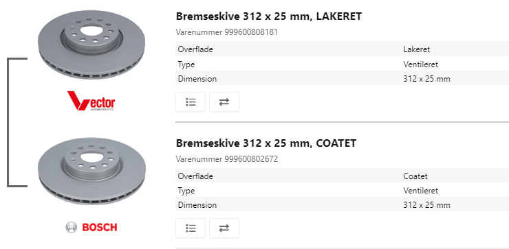

Hvad er det nu forskellen er mellem lakeret og coatet bremseskiver?

Mon ikke bare det er en dårlig oversættelse, gennemført af en ikke-fagkyndig person?
Jeg forestiller mig ikke bremseevnerne er særlig gode på lakerede skiver... :( Det må stinke lidt hver gang der forsøges bremsning.

Det er den del udenfor bremsefladen, som er lakeret/coatet.
Så ruster overfladen ikke helt så meget.

Coatet skiver er coatet over det hele, coatningen forsvinder ved bremsefladen.Der hvor der ikke er slid på skiven, vil den holde sig pænere i tiden efter, men de ruster..
Det med coated/lak er nok den måde der skrives på..
( vandbaseret aluminium-zink lak)Sådan står der under skiver..Så det grå er zinkfarven og så kalder man det samtidig lak

Ok. Fedt - tak for svar. Tolker det som det er ret ligegyldigt hvad man vælger, så er holdbarheden nok nogenlunde ens.
