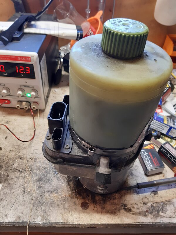

NielsP
- Indlæg: 13
- Tilmeldt: 4. nov 2022, 19:54
Re: 2006, seat cordoba, servostyring står af efter 200m kørsel.
Pt har jeg pillet beholderen og pumpen af for at tjekke stikforbindelser etc. Umiddelbart ser stik etc. fine ud. Jeg er dog i tvivl om, om jeg kan teste pumpen i afmonteret tilstand. Jeg kan sætte strøm på den, men er ikke sikker på styresignalerne (Der er tre stik... et stort til fast strøm, et mindre som går til tandstangen og et sidste som jeg ikke kan finde slutningen på)...

NielsP
- Indlæg: 13
Er sku bare i tvivl om, om det er pumpen. Er der nogen måde at teste den på? Kan ikke finde et eldiagram over den?
Avatar
- Indlæg: 612
- Been thanked: 193 times
Der er ikke mindre end 3 styreeheder i VCDS-loggen der melder lav spænding. De kan være reelle nok, men alligevel...
Spændingsmåling skal være belastet måling, gerne mere end 20A. Måling alene med DMM er utilstrækkeligt.
No offence, men test er nok lettest at gennemføre med pumpen monteret i bilen.
Mit gæt er manglende kontinuitet et sted i forsyningen til pumpen.
NielsP
- Indlæg: 13
Ok... jeg må forbi den lokale mekaniker og få gen/batt tjekket... thanks so far...
