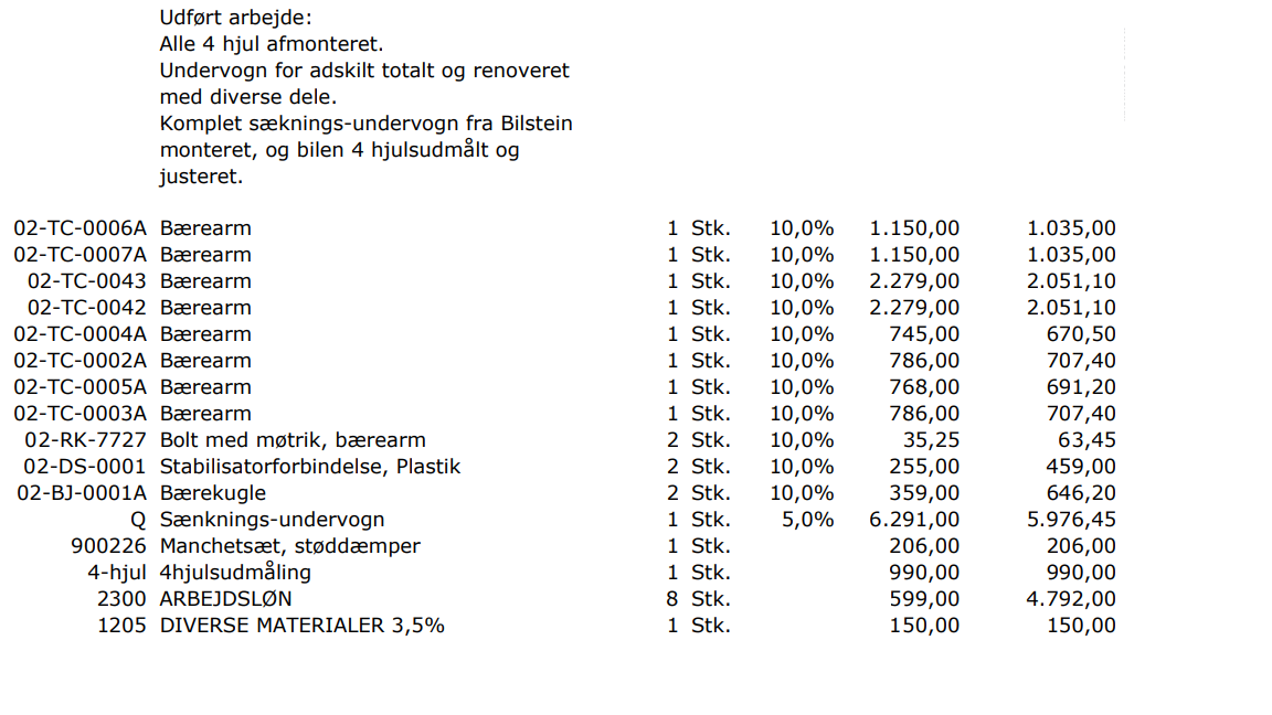

Her er hvad der er blevet lavet/skiftet - savner selv lidt detaljer :?

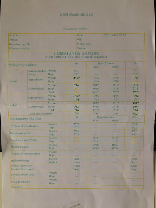

Hvad med data fra 4-hjulssporing?

Det har jeg ikke modtaget

Så fik jeg den
