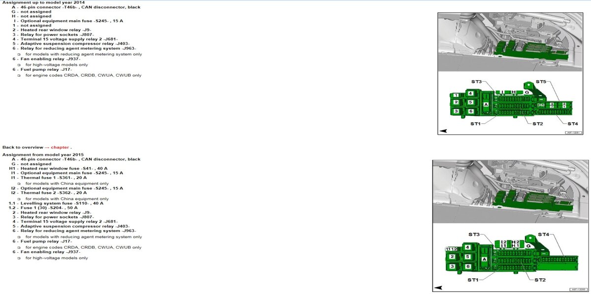

Tak for input. Ved du hvor relæet sidder dertil?
ferraridk
Indlæg: 196
Tilmeldt: 20. jan 2010, 23:09
Been thanked: 15 times
Re: Kompressor til luftundervogn
Indlæg af ferraridk » 1. apr 2021, 14:35
Det er position 5 i denne, højre side i bagagerummet:
