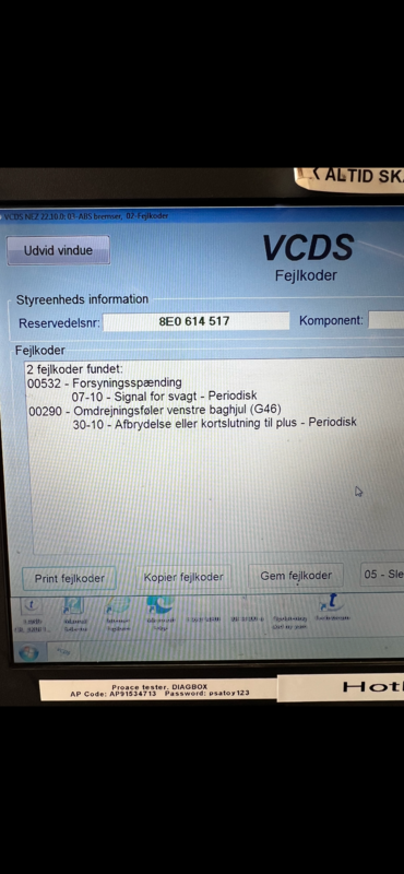

Har sån en gammel Svend af en Audi a4 b6 1,9 tdi 130hk
Den melder fejl på abs og vcds🙄
De lyser hvis jeg starter om morgenen nogen gange, og andre gange tænder de når jeg har kørt lidt. 🙉
Kan man regne med at det er v bag abs føler ?
Eller er man ude i noget helt andet. Vedhæfter lige er billede af koderne jeg har udlæst med vcds ☺️
