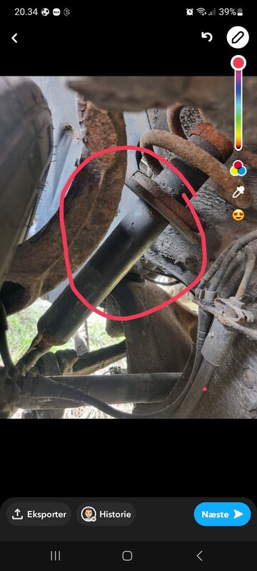

Kan godt se jeg fik forklaret det dårligt, det et den del af spindlen hvor de 2 øverste bærearme er monteret.
Har prøvet at vedhæfte et billede med rød ring hvor den går ind og rammer fjederbenet.
Beklager misforståelser
- Screenshot_20230404_203458_Snapchat.jpg (54.88 KiB) Vist 1091 gange

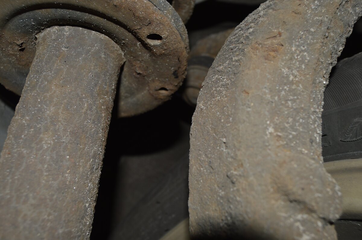

Har lige taget et billede af venstre side med fuldt udslag til venstre. Der hvor støddæmperende er nærmest "svingarmen", er der stadig omkring 15 mm. før der er nærkontakt.
- DSC_1087.JPG (141.32 KiB) Vist 1039 gange

Det har jeg desværre ikke, den fungerede fint, så kørte jeg den på liften, skiftede tandrem og service, da jeg hev den ned igen så havde den dette problem, det giver ingen mening syntes jeg

Der må være sket noget i toppen af støddæmperne da bilen hang på liften. Der er jo "kun" 2 stk. 8 mm. bolte som holder fjederbenet op mod skålen/konsollen hvor også de øverste bærearme er monteret. Kan det være at disse 2 bolte har opgivet ævred ? De skal jo trods alt bære hele skidtet når bilen hænger på liften. Prøv at løfte bilen igen en side af gangen og rusk godt i fjederen. der er rimeligt god plads, selv med hjulet monteret.
