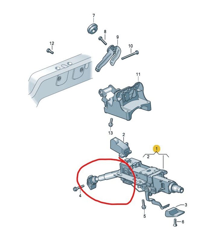

Hvis dit rat kan justeres frem og tilbage, så sidder der en udveksling på styrestangen under ratsøjlen. Der er en bøsning i denne udveksling, der enten kan være skubbet ud eller være slidt.
Er der slør i styretøjet?
