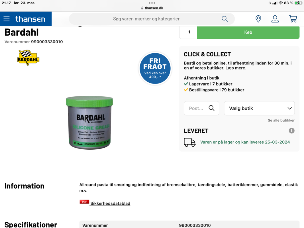

Denne type er fin, derudover er den god til flere ting. ( nej nej ikke det :lol: )
