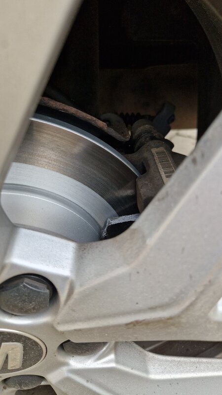

Konen kom hjem med vores 2020 Ibiza Fr 1.0 115hk dsg fra aut. SEAT værksted. Den har fået nye org skiver og klodser på bagakslen. Da de gamle var med taget af rust.
På venstre side er de dog ikke slidt ens. Er dette normalt?
Den har på billedet kørt ca 50km hjem fra værkstedet. Blandet by og landevej. Jeg prøve at tage den en tur hjemme og bremse noget hårdere ned, men stadigvæk ikke fuld kontakt.
2020 Seat Ibiza 1.0 - Ujævnt slid på nye bremseskiver

Det er ikke unormalt, det er coatet skiver, så det er meget tydeligt at klodser lige skal lægge an på skiven og giv den et par 100 km og der er slidt jævnt på skiven.
Sådan var det også på min Superb
