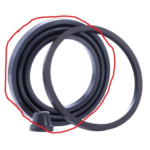

Bilen er en Touran fra 2017, 1.6 TDI.
Ved skift af bagerste skiver og klodser, fandt jeg at støvkappen til stemplet på den ene bremsekaliber var revnet.
Er der nogen der ved om støvkappen kan skiftes uden at skulle have stemplet ud? Det er ATE kalibre med elektrisk p-bremse (PR: 1KE), som på billedet vedhæftet.
Støvkappen er den markeret med rød.

Det kan man godt, men ofte er stemplet rusten når kappen er revnet.

Tak for svaret Søren. Er det noget gøj og skifte stempel hvis det er rusten, eller er man mere ude i to nye kalibre?

Tja, har kun gjort det foran. De bagerste har jeg altid købt ombytningskalibre, når de har været trætte.
