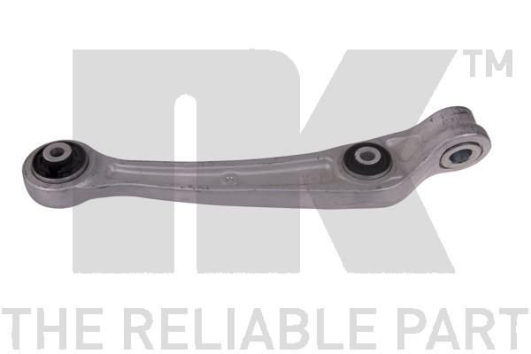

Hejsa alle...
Nogen der har prøvet skifte sådan en?
Hvor svært er dette, og er der noget man skal være opmærksom på?

Der er hjælp på youtube;
https://www.youtube.com/watch?v=s-IQbAQo0xQ
Den koniske samling kan drille, ellers nogenlunde lige til.

Stol ikke alt for meget på videoerne fra AutoDoc - jeg har lært det på den ret dyre måde.
(Moment der ikke passede - nåede lige akkurat at tænke "det var da godt nok meget den skulle spændes med, inden det sagde knæk. Dertil brugte jeg lang tid på at finde en unbrako-top H18, som stort set ikke findes! Det var selvfølgelig en H19 der skulle bruges.)
