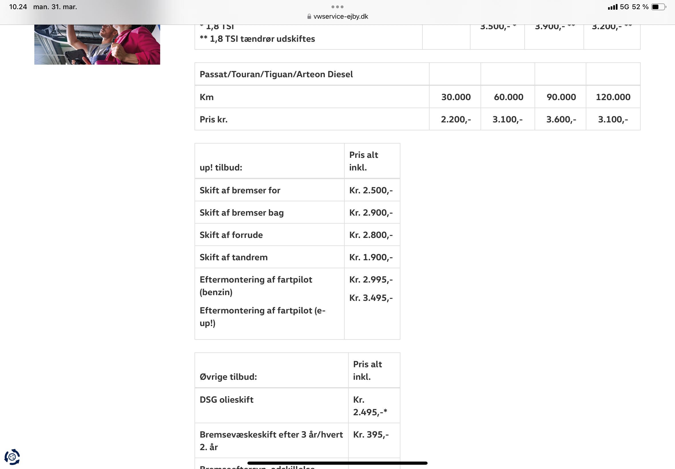

Værkstedet siger at der er for meget rust på bremseskiverne, til at bilen kan gå gennem 4 års synet til september. Jeg har ellers aldrig brugt regenerativ bremsning i fugtigt vejr, men det var måske ikke nok. Hvad siger I, kan rusten slibes væk med fuld bremsning de næste 5 måneder, eller skal skiver (og klodser, ifølge værkstedet) skiftes? Ellers er det lige 5.000 ekstra.

Når først bremserne er kommet til at se sådan ud - så har jeg stadig til gode at se man selv kan klare det med hårde nedbremsninger... og jeg vil sige at værksted har ret, de kan ikke syntes med så meget tærring. Det ser ud til bremserne kun går fuldt igennem nogle få steder på den højre bag skive.
Men kør en tur og brems hårdt flere gang - og kig så hele vejen rundt (der må max være 1 cm). Det kan jo godt være det ikke er alle 4 der ser sådan ud. Måske det kun er bagpå at de trænger til skiftning.
Ahh - du skriver el-bil... så jeg først nu.
Hvis det er 5.000 kr for 2 skiver og klodser - så havde jeg også undersøgt flere priser. Det lyder lidt dyrt. Hvis det er alle 4 hjul er det til gengæld billigt/OK pris.

Glemte vist at anføre det er en Seat Mii Electric, ups...Mike H skrev: ↑31. mar 2025, 09:13Når først bremserne er kommet til at se sådan ud - så har jeg stadig til gode at se man selv kan klare det med hårde nedbremsninger... og jeg vil sige at værksted har ret, de kan ikke syntes med så meget tærring. Det ser ud til bremserne kun går fuldt igennem nogle få steder på den højre bag skive.
Jeg ved ikke om Seat bremser mest foran eller bagpå. Hvis det er en benziner, så vil jeg tror rust/tærring er bagpå det er størst problemer.
Deres tilbud på 5.000 er kun foran.

Og bilen er uden for garanti vil jeg antage. Så havde jeg taget en billig uautoriseret løsning med Autobutler - der er ofte 1.500-2.500 kr at spare. Har 2 gange brugt dem/deres tilbud og det har været fint hver gang.

Der er ikke andet end en type til sådan en iflg autodoc, bosch skiver og klodser kan købes for 756kr plus fragt.Monze1980 skrev: ↑31. mar 2025, 17:00Hvis du har lidt fingersnilde, og har mod på det, samt lidt værktøj, vil jeg mene, at det er noget du selv kan klare med skift af såvel skiver som klodser.
Autodoc plejer at være meget behjælpelige med partnumre, hvis du sender dem VIN og beder om link til nogle mærker, du måske har udset dig.
Så 5000 er røveri ved høllys dag uanset hvor meget de så skal tjene på de stumper.
