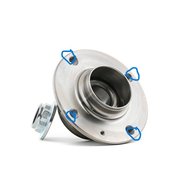

Jeg ved det er et ældre indlæg, men er der nogen som har fundet løsningen på de skæve bremser? Jeg er på mit 3'de sæt og de er skæve igen.

Ja…,
I mit tilfælde var det ikke skiverne der var skæve, men navet…
Jeg havde en lang diskussion med en forhandler på Vestsjælland, der til sidst måtte skifte nav, da jeg fik data fra selmer..
Det hjalp på vores UP…
Det er også noget med at man har ændret moment for hjulbolte, for at kompensere for dette problem

Jeg har tidligere kommet med mit bud på en løsning men kan lige gøre det igen.
Det der sker er at gevindet i yderkanten af navet med tiden bliver "trukket" op og giver et højt punkt ud for hvert bolthul.
Nye skiver kører fint i et stykke tid indtil de bliver skæve igen af at hvile på de 4 punkter.
Løsningen er at trække en fil over de høje steder når man skifter skiver.
På min datters var det 0.2 mm de var for høje ud for boltene.

Man kan vel også bruge en undersænker?
mojo
Indlæg: 1578
Tilmeldt: 27. okt 2013, 17:54
Geografisk sted: Stjær
Has thanked: 333 times
Been thanked: 322 times
Re: Nogen der har fundet løsningen på skæve "bremser" på UP
Indlæg af mojo » 23. apr 2025, 12:27
nej for det er hele stykket ud til yderkanten der er for høj.
en vinkelsliber med papskive kan til nød også bruges.
det skal bare under niveau af resten af anlægsfladen.
