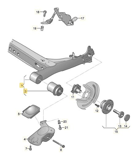

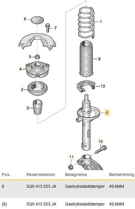

MEN her opstår så næste udfordring, for hvordan ved jeg, om min bil har multilinkundervogn eller ‘den anden’, og hvordan afklarer jeg, om fjederbenene(?) er 50 eller 55 mm? Kan jeg se efter noget, og er det eventuelt bare at måle diameteren på fjederbenene med en skydelære - eller hvordan?🤓🤔☺️

Den kører med 50 mm.
Jeg ville også skifte tårnlejer, nu man er i gang.
Og din Leon skulle gerne have fast bagbro, kan du se hvis du kigger under den :)

ret nemt du måler fjedre benet og kigger om der er 2 arme ala foran med fjedre bag baghjulene.
