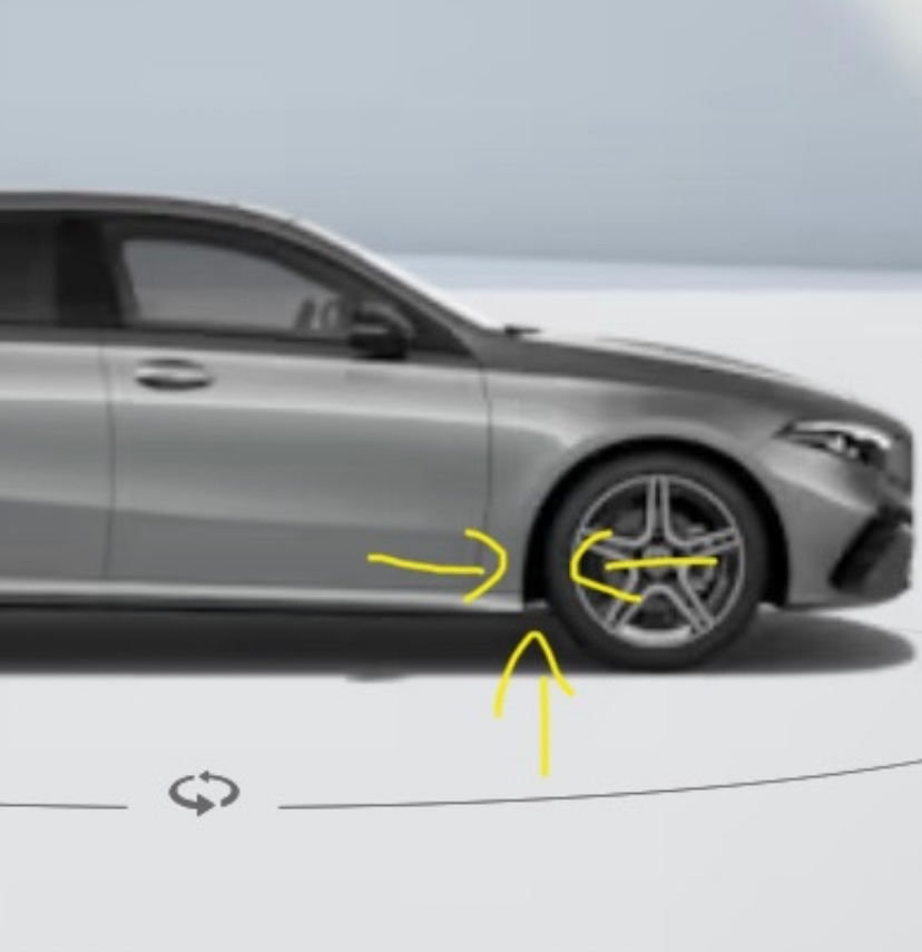

Sporing fik camber tilstanden til at blive helt normal alt grøn, men stadig skubbet tilbage med 0.5cm til karrosseriet ift. den anden side

Hvis camber er OK, så hjælper det næppe at skifte fjederben.
Ryster bilen, eller kører den OK?
Hvilke fixpunkter er de 5 mm målet i forhold til?

Billede er lånt fra nettet men det er denne afstand der er blevet forkortetHenrik2800 skrev: ↑5. jul 2025, 07:38Hvis camber er OK, så hjælper det næppe at skifte fjederben.
- IMG_8795.jpeg (68.01 KiB) Vist 765 gange

Muligvis, bliver klogere på det mandag/tirsdag
