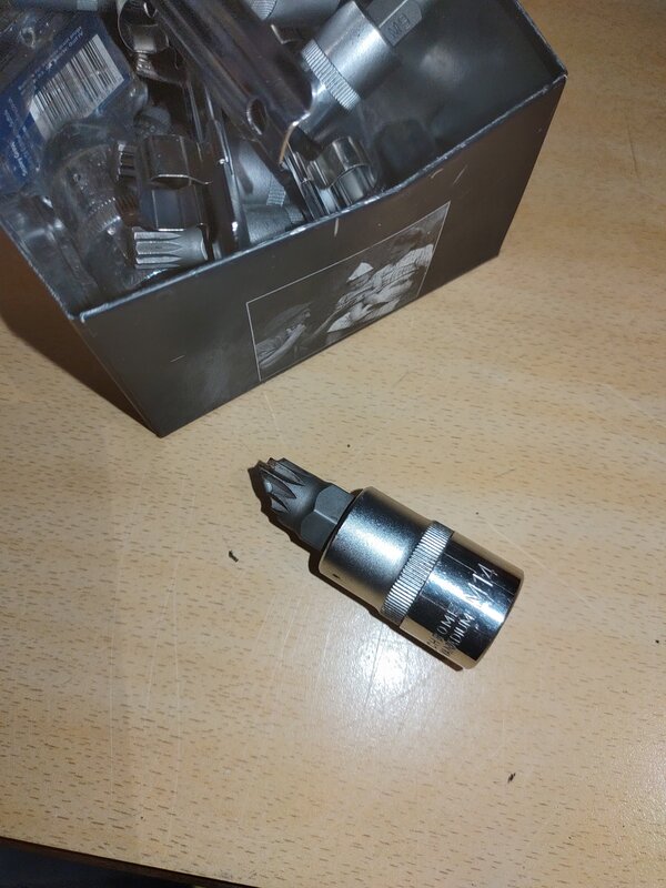

Hej alle
Nu står jeg i samme situation, de vil bare ikke ud de store bolte. En top er knækket og tør ikke prøve med muller mere 😁
Er der nogen der har forsøgt sig med en induktion varmer?
Kan godt bruge et par gode råd inden jeg forsøger mig med sådan en maskine.
På forhånd tak 👍

Er den top af et anerkendt fabrikat? Er bolten fuld af skidt så toppen ikke kan komme ordentligt i bund?
Brug bare en induktionsvarmer. Det bør der ikke ske noget grimt ved

Top er (var 🙂) fra Biltema og kan komme helt ind.
Ved godt at induktions varmer varmer mest på bolten men er lidt usikker på hvor meget må man varme på det mht til elektronikken og andre dele rundt omkring.

Biltemas værktøj plejer at være ok, men det er jo nok ikke helt Stahlwille.
Bare du ikke går helt amok med varmen så går det nok. Bremser skal jo kunne tåle noget varme.
