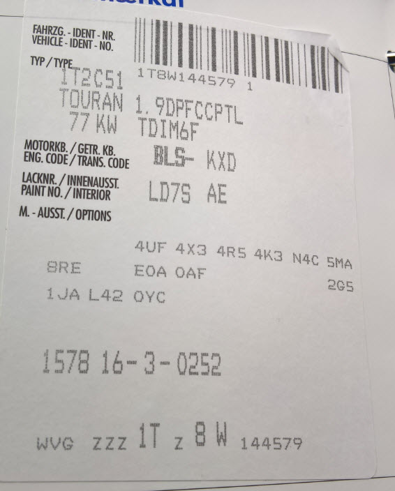

Re: Bremse Problemer Touran
ja føringsbolte eller gliderne, afhængig af calipertype
jeg kan ikke se ud af dit vin nr, måske andre kan, men pr kode står i servicebog eller reservehjuls brønd

Lantronix
- Indlæg: 11
- Tilmeldt: 15. jun 2016, 20:47
Det er hvad jeg har fået leveret
Jeg har vedhæftet lablen
http://www.refako.dk/index.php?cPath=1_ ... c2tpdmU%3D
http://www.refako.dk/index.php?cPath=1_ ... Blcg%3D%3D
http://www.refako.dk/index.php?cPath=1_ ... Nlcg%3D%3D
- nummer.jpg (53.1 KiB) Vist 2490 gange
