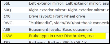

Det hurtigste er nok at måle diameteren på skiven. Er den 310 mm er det 2EA og er den 282 mm er det 1KW.
Men det plejer at være 1KW på en 140 HK TDI med forhjulstræk og man. gear.

i-s har ret - det er 1KW.
Til en anden gang kan du finde den komplette liste af PR-koder på din bil ved at hakke dit stelnr ind her:
https://carinfo.kiev.ua/cars/vin/volkswagen
.. og du vil således finde dette:

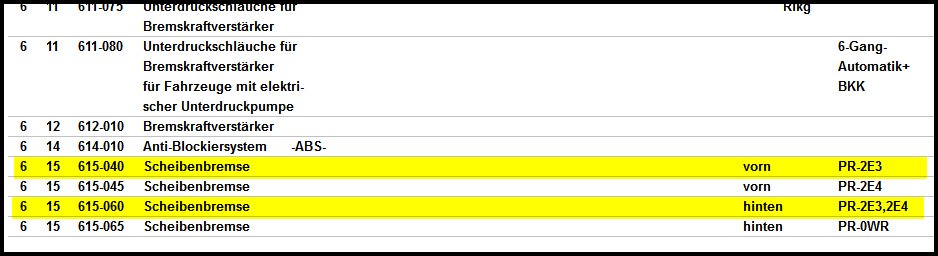

Ah... det er en erhversbil. Der er nok ikke så mange muligheder.
Som det fremgår af nedenstående er der kun to mulige PR-koder for bremser på sådan en 2006 Transporter - 2E3 og 2E4.
Din har PR-kode 2E3 som betyder "Chassis: 16-inch"...

Super...
skal jeg forstå at pr nummer for og bag, begge hedder 2E3?

Yes.
Hvis du skal angive PR-nummer når du bestiller bremser, så skal du blot oplyse 2E3 - så ved systemet eller ekspedienten hvilke bremser du skal have - både til for og baghjul.

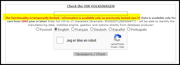

Virker den side ikke mere???
For mig reloader den bare siden hele tiden
VW UP! 2013 60HK CHY Engine

Ligner at de måske er i gang med noget vedligehold på siden.. ?

Er der en anden side hvor man kan slå det op via stelnummer? Jeg har forsøgt på den der er linket til men det lader ikke til at siden virker. Det er til min Polo 6C? 🙂
