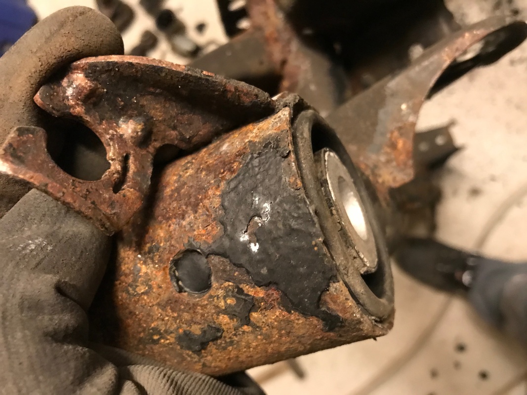

Mine bøsninger i Svingarmene til fjedrene på bagbroen er færdige, ville ha skiftet dem, men de exetrintiske bolte i bagbroen er rustet/irret totalt sammen, har forsøgt at slå dem ud, men de sidder fast.
Desuden er bagbroen godt rusten.
Overvejer at tage bagbroen helt ned, så er der plads, til at slå/bore de gamle bolte ud, men så skulle den gamle bro næsten sandblæses og males når den er nede og så længe vil jeg helst ikke undvære bilen.
Overvejer derfor at skaffe en anden bagbro, men de er alle sammen temlig rustne og hvis de skal være fra en B7 temlig dyre 2500-3000kr, der i mod, har jeg fundet en fra en B6 til 800kr der ser fornuftig ud i stand og jeg kan ikke se forskel, på om de er fra en B6 eller B7 efter hvad jeg kan se, har B6 Partnr. 3C0 505 235 R og B7 Partnr. 3C0 505 235 AC Nogen der ved hvad forskellen på de bogstaver betyder??

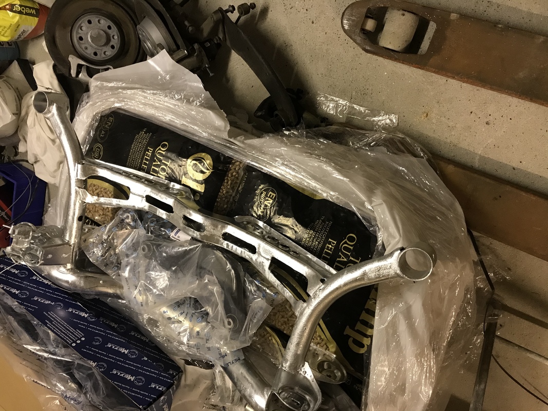

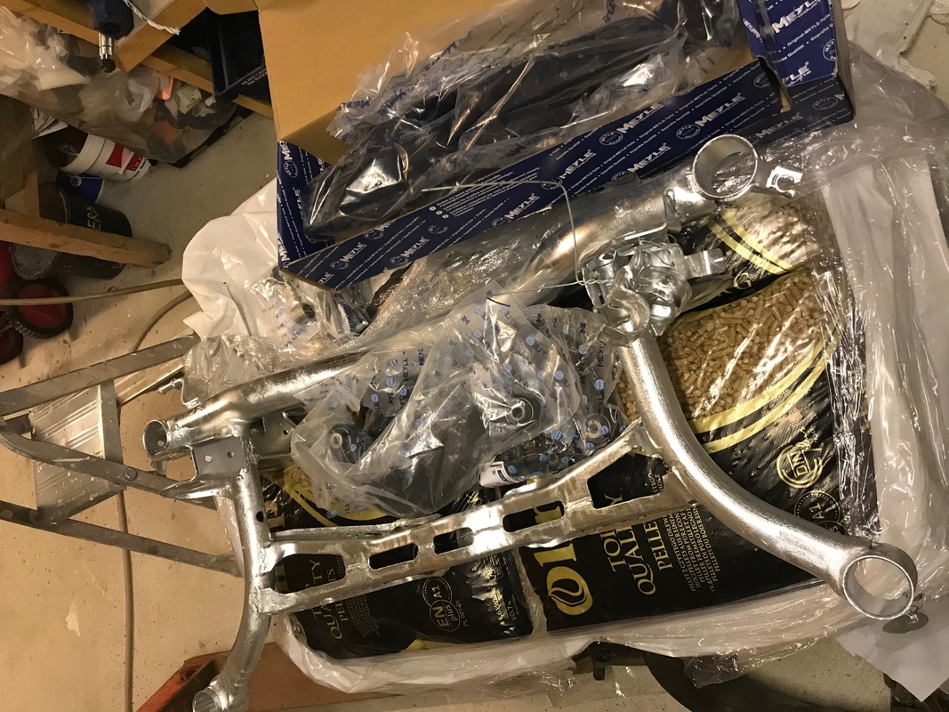

Det tog vist lidt overhånd
(mener konen ihverfald).
Nu galvaniseret bagbro, + nyt bærearmssæt + nye bøsninger til bagbroen.
Hvis den skulle ha haft noget 2-komponent maling oven på epoxy grunderen var det næsten samme pris som at få den galvaniseret.
(mener konen ihverfald). Nu galvaniseret bagbro, + nyt bærearmssæt + nye bøsninger til bagbroen.
- 4B60D423-3953-42BB-AE49-E6BF25CBDB89.jpeg (436.76 KiB) Vist 2697 gange
- DC8350A0-731E-45CD-BCFC-DAAAE8FA6448.jpeg (394.14 KiB) Vist 2697 gange
- 7206AF83-8879-482C-8B83-9AE9ACC63E4E.jpeg (264.14 KiB) Vist 2697 gange

Den ser sgu fin ud
Hvor meget løb det op i
.Hvor meget løb det op i
Chr-Hj
- Indlæg: 1404
- Tilmeldt: 13. jun 2008, 18:27
- Geografisk sted: Hjørring
- Has thanked: 188 times
- Been thanked: 62 times
Re: Vw Passat B7 bagbro vs. B6 bagbro. Blev renovering i stedet
Tak
500kr for galvaniveringen.
Og stumper for ca. 2500kr
og så en sporing, når det er samlet.
Fik du den ikke sandblæst inden galv?
Chr-Hj
- Indlæg: 1404
Nej jeg har ikke fået den blæst.
Sendte dem et billede af den, og spurte om de kunne rense / og galvanisere den.
Fik bare svar tilbage at det kunne de sagtens, hvordan de har lavet den ved jeg ikke.
Lavet hos Nordjysk Døgn Galvanivrering lidt spøjst firma, mail´s bliver besvaret med meget få ord, og de ringede ikke da den var færdig som aftalt, måtte selv til at ringe efter 4dage og spørge hvordan det gik, da havde den vist været færdig i 2dage
Tror du det bedre end blæs og pulver? Det kan jeg få til 300kr
Chr-Hj
- Indlæg: 1404
Svært at sige.
Den var rusten inde i rørene også, håber den er galvaniceret inde i rørene også.
uden at være sikker, tror jeg ikke pulver lak kommer der ind.
Men på den anden side, er det måske også lidt overkil at galvanicere den, tænker broen holder længere end bilen nu
Ser lækkert ud
Går ud fra at det er en varmgalvanisering, så håber ikke at den er " kommet ud af facon".
Men det ser du jo når hjulgeometrien bliver målt op i forbindelse med sporingen.
Galvaniseringen er også inde i rørene hvis det er varmgalvanisering så vidt jeg ved.
Men som sagt det ser lækkert ud, og holder sikkert længe
Benny
Det er varmgalvanicering.
Ja har et problem hvis den kun vil stå på 3 hjul
når liften bliver sænket
men lige umiddelbart ser bagbroen ud som før, kan ikke se den skulle være skæv, den er jo også fremstillet i en rimelig godstykkelse.

Der vil af gode grunde altid være galvanisering inden i rørene også.
Hvis der er lukkede rum bliver der nemlig boret huller ind til dem. Ellers eksploderer emnet når det dyppes i den varme zink.

Den kunne godt tåle varmen.
Fik den først sporet ved et Hella service partner værksted.
Efter 2 1/2 måned opdagede jeg, den havde lavet meget skæv slid på bagdækkene.
Satte nogle gamle fælge på, dem kørte den også indersiden af.
Fik den så sporet igen ved Bosch hvor jeg fik en rapport på det, den stod helt ad h til før, så de første 900kr var bare totalt spild, og et værksted jeg aldrig kommer på igen.
Bosch har fået (ihverfald på rapporten) den til at stå rigtigt på alle justeringer.
Satte nye dæk på derefter, har kørt ca. 5000km nu kan ikke se noget fejl slid på dækkene

Jeg var nød til at slibe nogle dråber af galvanisering væk, der sad i hullerne, eller har jeg ikke fjernet noget.
Ja jeg lavede selv noget værktøj til at presse bøsningerne i, mener jeg startede i skruestikken fordi der kunne jeg vride bagbroen den vej jeg ville til de fik "bid" for startede med mit hjemmelavede værktøj og der ville de rende skævt i.
