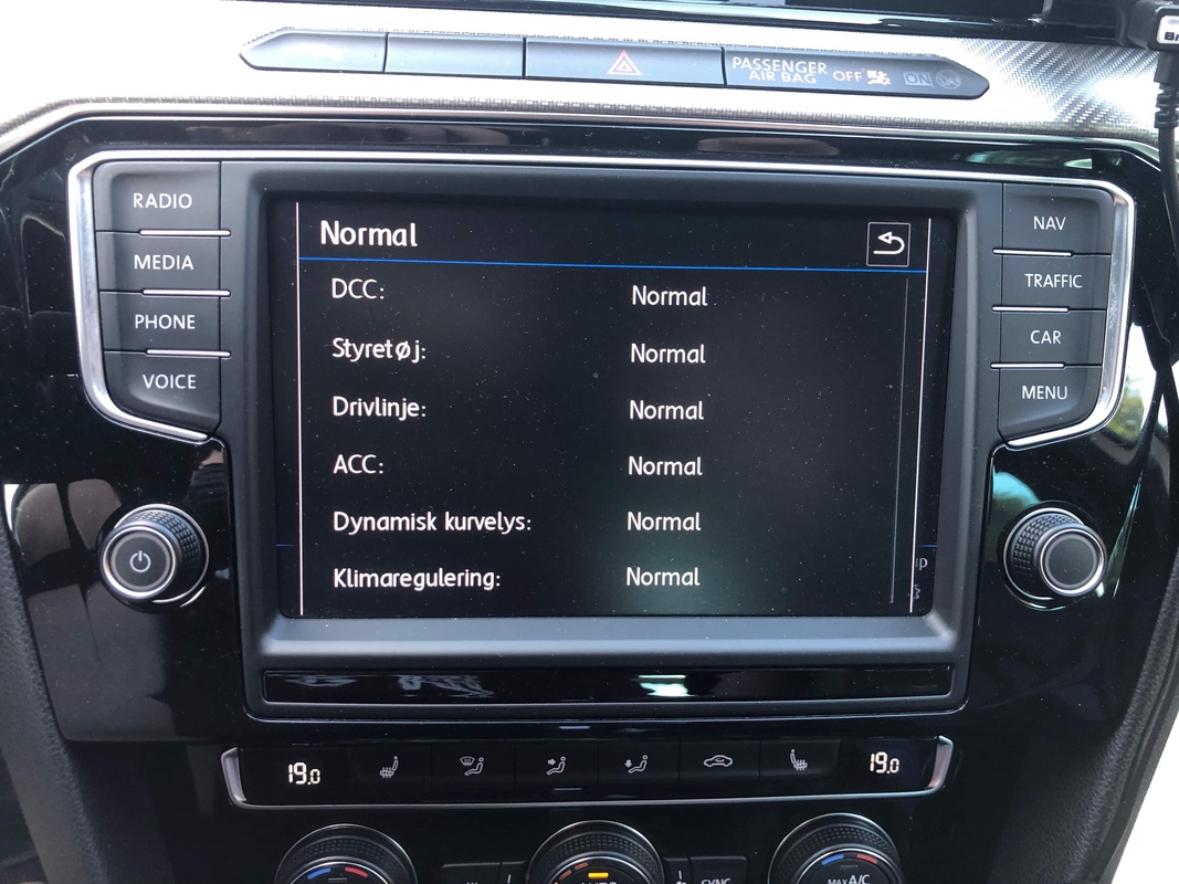

Du kan ikke se det medmindre du kan slå bilen op på nettet eller kan se fysisk stikket på dæmperen
Ellers skal du ind og trykke på “i” i en af de modes bilen har og så skal der stå DCC - ligesom på min egen fx.

Jeg har fået en liste over alt der er fabriksinstalleret på min Passat GTE 2021.
I et af felterne står der drive mode selection. og så det spændende..
with conventional shock absorbers. ( hvilket jo betyder at det er uden adaptive dæmpere...), og jeg har heller ikke den comfort linje øverst i mit DCC billede.
