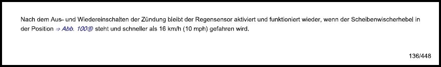

Om end manualen til min Passat utvetydigt dokumenterer, at hvis man slukker bilen med viskerarm i intervalstilling, så vil den efter genstart bare fortsætte med at køre på regnsensor uden yderligere handling fra din side (når fart >16 km/t) ........ så synes jeg meget ofte jeg har oplevet det samme som dig - nemlig at man lige skal tage viskerarmen ned i OFF og derefter op i intervalpos. igen, for at det virker.
Jeg kan ikke forklare den lille krølle .. men har tit oplevet det samme :)
