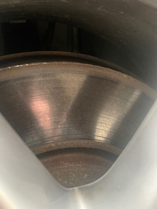

Hej,
Jeg har lige købt én touran fra 2018, kørt 64.000.. Den er nyserviceret og nysynet..
Jeg har ikke den store erfaring i mekaniker verdenen og kunne godt tænke mig at høre jeres besyv på bremsernes tilstand.
Den er som sagt nysynet, så bremserne er godkendt.. Jeg synes bare de ser lidt slidte ud, men håber jeg tager fejl :)
2018 Touran 1.4 TSI DSG R-line

Umiddelbart ser de fine ud men trænger til at blive brugt … Ud og breeeems!

der er slidt nogle mm af de skiver... det er svært når ikke man står med det, men jeg synes de ser slidte ud, på en 1.4 er skiven 25mm fra ny og min. er 22mm.... om de er under mindstemål kan jeg ikke se på billedet men tag den ned hvor du købte den og bed dem måle hvis du er i tvivl...

De er ikke så pæne, men kan fint holde til næste syn.
Kør glad videre :D
Tillykke med din nye bil.

De måler skiverne til syn og tester bremseevnen. Er de over mindstemål så er de godkendt og okay. Du kan evt selv måle hvis du vil vide hvor meget der er tilbage.
Der er ingen grund til at skifte hvis de ikke fejler noget og du bare synes de ser slidte ud.
Nye bremser kommer også til at se slidte og rustne ud hvis de ikke bliver brugt så meget. Jeg vil sige de bare skal have nogle gode opbremsninger og lige slides helt rene. De ligner nogle der har stået lidt og fået en smule overfladerust.

Jeg har ALDRIG fået målt bremseskiver til syn og jeg synes at jeg har været i synshal med en del biler

Jeg har prøvet at få målt mine da synsmanden mente de var vel slidte. (Havde endda fjernet kanterne inden besøget :) ) -De var stadig inden for tolerence og bremsede som de skulle, men de må så også slides 4mm på sådan en gammel Sharan..

Det er jeg så glad for du siger.. Og det giver god mening, for bilen har stået stille 1 måneds tid inden jeg fik den med hjem igår.. Så de, bremserne, skal ud og bruges nu 😃👍

Ja, det har du sådan set også ret i.. Men der er ikke mange biler der levede op til de kriterier jeg havde :D
Og da den trods alt er nysynet, tænker jeg de er okay.. Men jeg havde bare min tvivl, derfor ville jeg lige høre herinde, så jeg ikke bare farer ned og brokker mig uden der er hold i det.
Nu får den lov at køre og jeg vil bremse noget ekstra den næste tid og se om de ikke bliver pæne igen..

Det har du fuldstændig ret i.. Skulle måske have nævnt at den har stået stille en månedstid inden jeg tog den med hjem fra forhandleren igår
