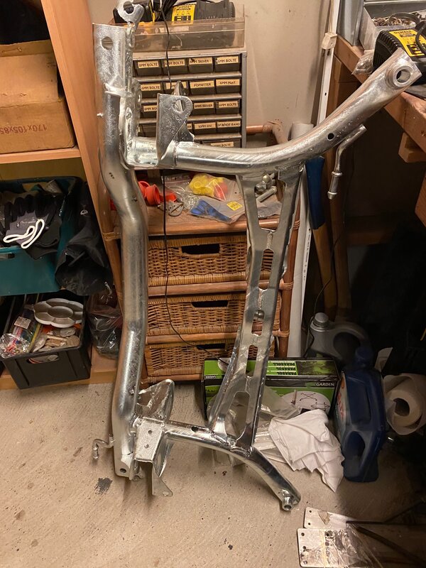

Indlæg af Chr-Hj » 10. dec 2023, 09:58
QT1410 skrev: ↑
31. okt 2023, 08:35
Du er da noget uheldig med de bagbroer @Chr-Hj . Jeg stemmer for varmgalvanisering, som dit tidligere projekt https://www.vagcars.dk/phpbb/viewtopic. ... 1&t=147907
Ja temlig meget, fragtfirmaet brugte først 3uger (lovet 7-9dage) på at levere den bagbro fra østrig, først da jeg måtte til at skrue bissen lidt på fik de den leveret = Cargoboard får ikke min anbefaling.
Da den så kom synes jeg ikke den helt levede op til at "kun" ha kørt 42,000km fra 2019-2022 som der var oplyst, den var allerede i gang med at ruste i alle svejsninger der på, skiverne er slidt så der er pænt kant der på ca 1,3mm slid i forhold til nye, lejerne synes jeg køre i hakker når man drejer med hånden, (ved ikke om det er normalt). men boltene til justering sad ikke fast :D
Så den røg en tur til galvanisering :lol: men at få den monteret er ikke sket endnu, ingen varme hvor min lift står, så lysten har ikke været så stor til at få den på.

Indlæg af Chr-Hj » 10. dec 2023, 10:08
QT1410 skrev: ↑
10. dec 2023, 10:06
Nordjysk D'øgngalvanisering igen? Hvor meget kostede det denne gang?
Yes :D 500kr lige ud,
Okay pris synes jeg, for at slippe for at fjerne rust male osv.
Senest rettet af Chr-Hj 10. dec 2023, 10:17, rettet i alt 2 gange.

Re: Rådne bolte i bagbro Touran 2017 og Sporing
Indlæg af QT1410 » 10. dec 2023, 10:15
Hvis nu alle armene ikke er rådnet op endnu, så kan de vel også galvanisere dem?
Indlæg af Chr-Hj » 10. dec 2023, 10:23
Ja det kan de sikkert godt, men hvis armene skal galvaniseres skal bøsninger osv skiftes også, heldigvis ser armene på den "nye" bagbro pæne ud de er ikke rustne, så de får bare et lag Prolan beskyttelse som er indkøbt.
