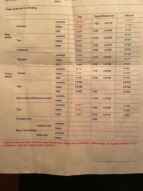

Hej igen. Her næstsidste udmåling, det hjalp ikke. Ved næstkommende service hos andet værksted, fik jeg dem til lave endnu en udmåling, med fokus på caster og camper, som det første værksted ikke kunne.
Hilsen Søren
