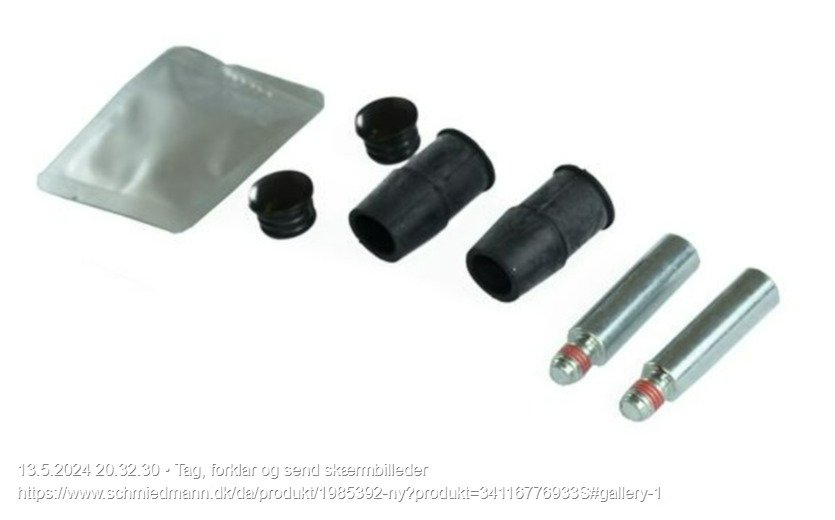

Indlæg af styker » 13. maj 2024, 19:35
Og iflg ATE selv skal denne type glidebolte slet ikke smøres, så fedtet skal imellem gummihylser og hullerne i kaliberen.
Især alukalibre irrer for vildt i hullet mellem gummi og kaliber, så meget at det til sidst klemmer så meget på føringsboltene at de hænger.
Jeg giver nu altid dem lidt plastilube som i det første link.

Re: Nye bremseklodser hvilke smøremidler ?
Indlæg af Fabia4444 » 21. maj 2024, 21:15
styker skrev: ↑
13. maj 2024, 19:35
Vil det være en god ide at bestille nyt glidersæt med ? Eller vil det typisk være nok med nye skiver og klodser samt silicone/bremserens og lidt ate fedt. Bilen har kørt 190.000 km.
