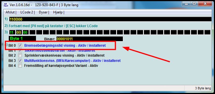

Når slidindikatoren i klodsen/klodserne slides over , altså _afbryder_, så lyser lampen i kombiuret...
På nogle kombiure kan slidindikatoren kodes fra. Bl.a. VCDS kan klare den opgave.

Jeg mener også det fungerer som Avatar skriver.
Når bremseklodsen er ny, er kredsløbet sluttet.
Kredsløbet brydse når ledningerne slides over.
Dvs hvis man vil snyde systemet er det rigtigt som trådstarter har gjort - at klippe ledningen til bremseklodsen og forbinde de to ender.
Mht hvor det ligger...
I vores 2010 Octavia lå det i [17] Instrument -- byte 1/bit 0.
Det er muligt det ligger lidt anderledes i en 2014 Touran ... men det er bare at kigge det hele igennem, så burde den være nem at finde.
