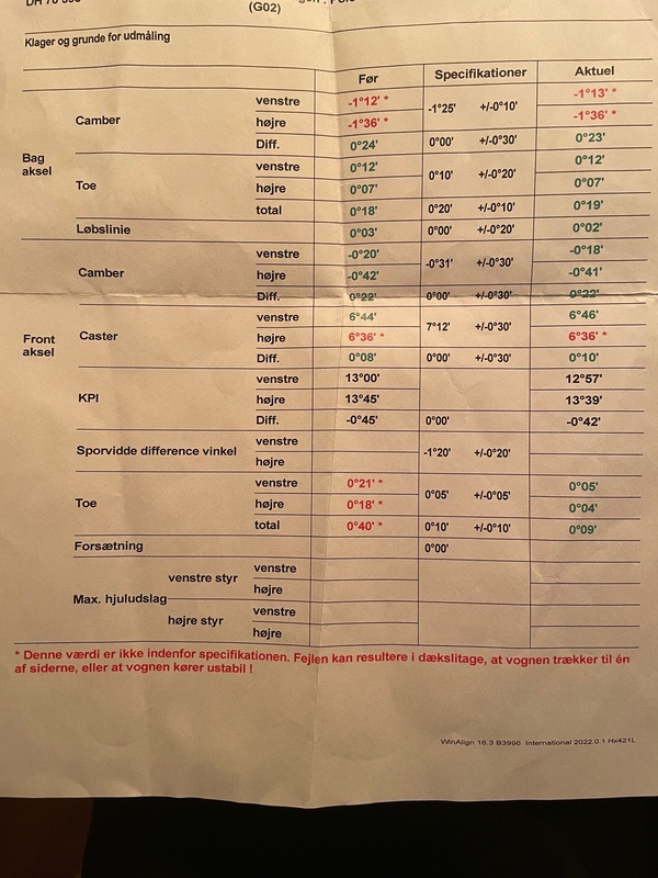

Re: 2021 Polo sporet 4 gange men slingrer stadig
Kommer her;
- 5BAC2844-289C-47AE-B01F-B09DB65DF4FC.jpeg (176.33 KiB) Vist 3964 gange
Der er jo ikke noget som lige springer i øjne.
