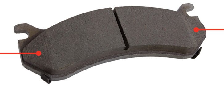

Kan se TRW producere bremseklodser
Med og uden affaset kant…
Men hvad betyder det helt præcist?
affaset kant bremseklodser Hvad betyder det?

Re: affaset kant bremseklodser Hvad betyder det?
Herovre fra: https://www.wagnerbrake.com/technical/t ... mfers.html
Kan reducere hylende bremser, hvis bremsekonstruktionen er følsom for den slags.
Affasningen giver mindre trædeflade (reduceret bremseevne, varmere lokalpunkter) indtil klodsen er slidt under affasningen.
Mange tak for det gode svar
