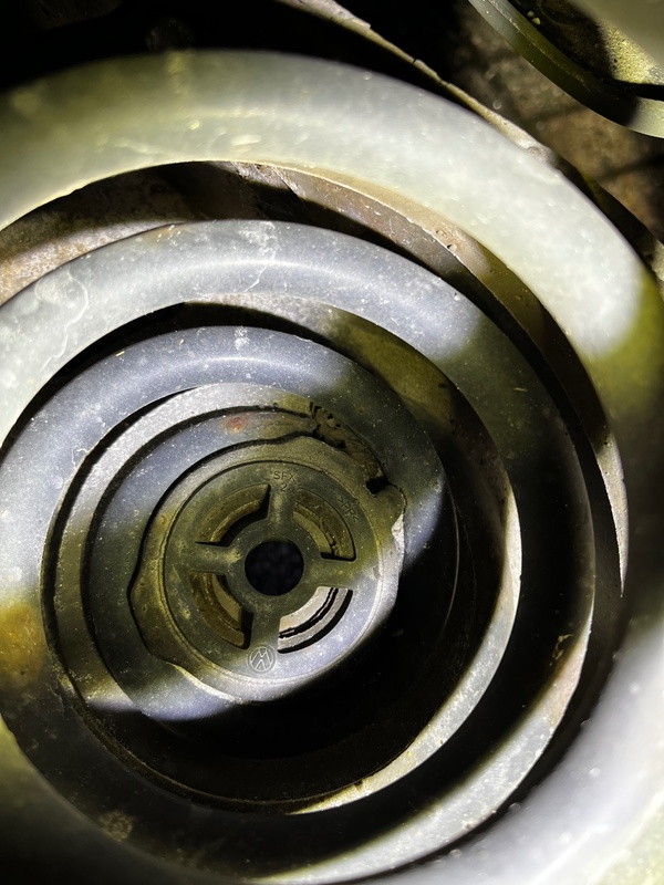

Jeg kom ved et tilfælde til at se, at min Passat står uens i højden bag på. Der er mere luft i skærmen i venstre side. Ca 15mm penge.
Den kører med en Eibach B12 Pro undervogn , som har nogle år på bagen. Så jeg mistænkte en knækket fjeder.
Jeg har kigget , men er ikke mekaniker. Synes umiddelbart ikke at den er knækket. Hvad får den ellers til at stå lavt i højre bagende , når bilen er Tom?

Svært at være sikker, ud fra et billede -men jeg synes den ser ganske knækket ud :)
Så byt til nyt (eller skær rent og skær tilsvarende af den venstre 😇 )

Det der ligger ved siden af, er et par visne blade

Tænker her.. er det blade der ligger over fjederen?

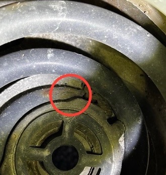

Den er knækket.
Den skal være lige i enden og nå hen til stoppet.
Det er ikke meget,men knækket er den

Det er ikke meget,men knækket er denBillede
Takker. Så meget for at tage den omkring mekanikeren for et ferietjek.
Jeg må ud at finde en anden mekaniker i morgen.
