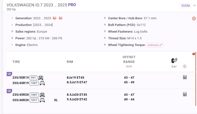

Jeg har fundet nogle brugte ID7 fælge på FB.
Han skriver Fælg 8Jx19 ET45 8.5Jx19 ET47
Men passer de så på en ID7 Tour?
Jeg får ret mange forskellige resultater på daeklaeder.dk.
Kan man tjekke det på en måde for at være sikker?
Mange tak! :)

Det ser ud til at de passer.
Screenshot 2024-08-22 at 19-09-31 2024 Volkswagen ID.7.png (48.23 KiB) Vist 1942 gange

Ej hvor godt! Mega fedt! Mange tak!

Hmmm VW Kolding har skrevet dette til mig:
8x19 ET45 er ok
8,5x19 ET47 går ikke, den skal være ET42 + - 3
Det da møg forvirrende :(

Sælger har skrevet forkert de er ET42 :)
