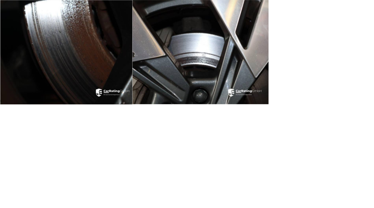

Jeg er i gang med at importere en Audi E-Tron fra Tyskland.
I forbindelse med et evt. køb, har jeg fået en rapport som gennemgår stand på bilen. Her er der nævnt rust på bremseskiverne på forreste akse.
Jeg har vedhæftet billeder med bremseskiver fra forreste akse (til venstre) og bagakse.
Er det et sæt nye skiver på den forreste akse, eller kan jeg komme af med den rust ved hårde opbremsninger? Det er en elbil, så jeg mistænker at bremserne har været brugt meget lidt.

Rusten har lavet små huller i overfladen (gravrust), det kan ikke bremses væk.

Enig - udskiftning.

Udskiftning af skiver og klodser er nødvendigt på det sæt bremser på billedet til venstre.
