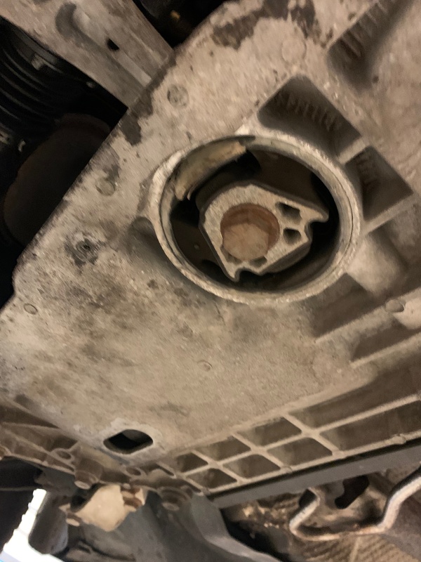

Nå, havde en “klonklyd” fra undervognen fortil på vores VW Golf 5 Variant 1.9TDi BM, uanset om jeg kørte over kloakriste/fordybninger i vejen, med venstre eller højre side, og fik lånt en lift i dag og kunne konkludere at bøsningerne for midterste motorophæng til tværvangen, er gået i stykker…
Jeg har forsøgt at søge på nettet, om disse kunne udskiftes uden at tage tværvangen af bilen, men ser ud til de fleste afmonterer denne…
Mit spørgsmål er, foruden ophæng til udstødningen på tværvangen, og ophænget fra motoren til tværvangen, kan man så nøjes med at fjerne alle strækboltene i hver side og så arbejde med at få bøsningerne ud herefter, eller er der andet som er monteret fast i tværvangen?
Svært at se om tandstangen er fastmonteret i tværvangen eller om den er skruet fast i noget andet..
Håber nogle lige kan belyse hvor “let” det er at afmontere tværvangen.. Og så hvis nogle ligger inde med momenter til tilspændingen af bolte for tværvangen, tager jeg gerne mod de oplysninger ;) På forhånd tak
