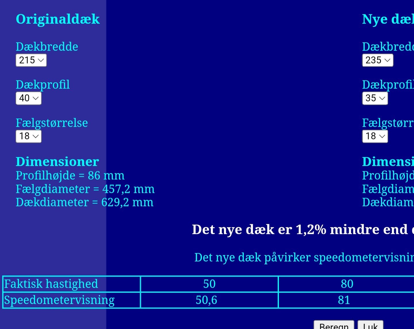

Re: Polo GTi skraber på efter montering af nye dæk
Jeg får nogle andre procentsatser:
- Screenshot_20250309_100151_Samsung Internet.jpg (139.39 KiB) Vist 1071 gange
- Screenshot_20250309_100243_Samsung Internet.jpg (131.55 KiB) Vist 1071 gange
Et 235/35/18 dæk har ikke en mindre omkreds end et 235/30/18 dæk men det er tættere på den originale størrelse og har derfor en mindre procentmæssig afvigelse. Henholdsvis 1,2 % og 4,9 % afvigelse.
