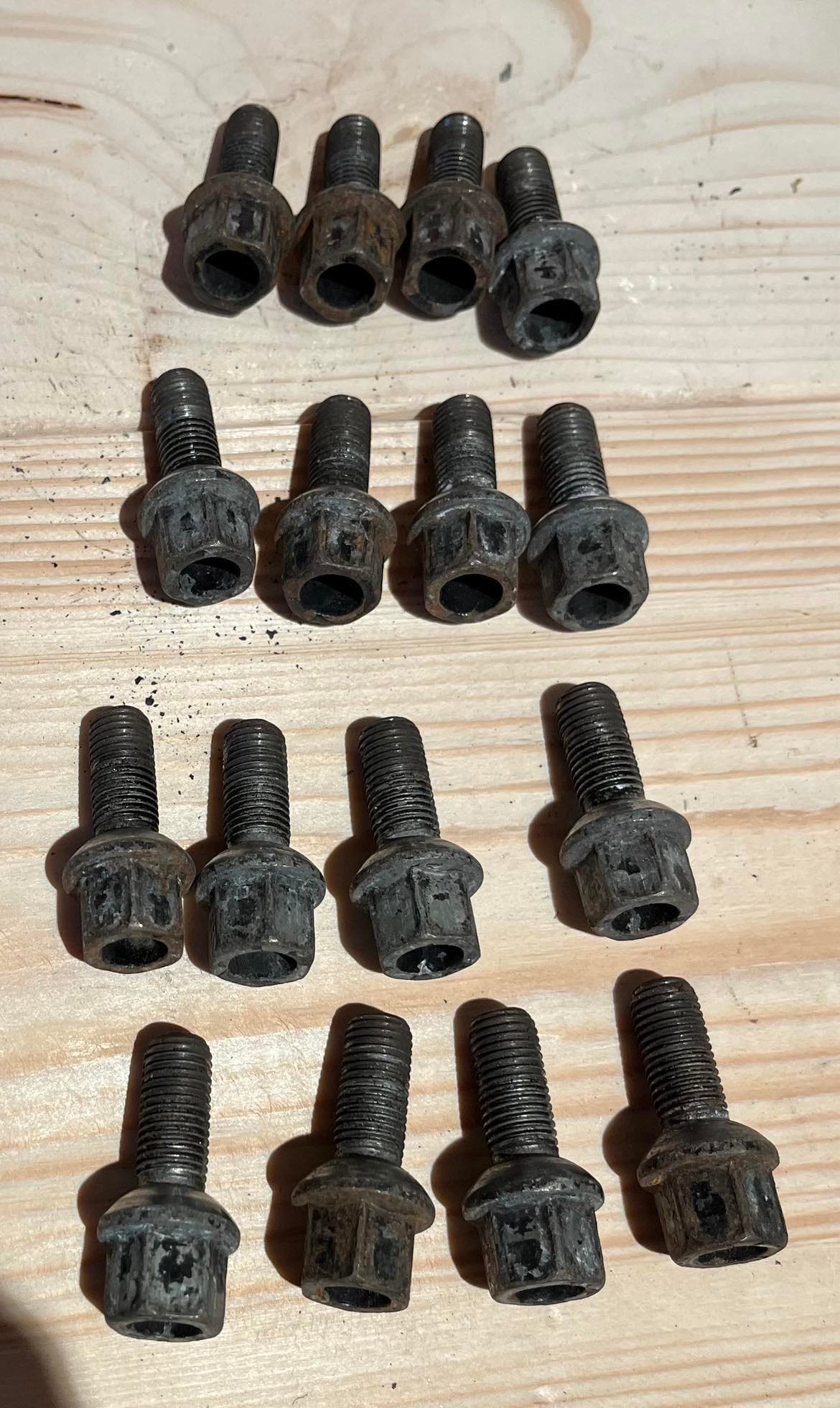

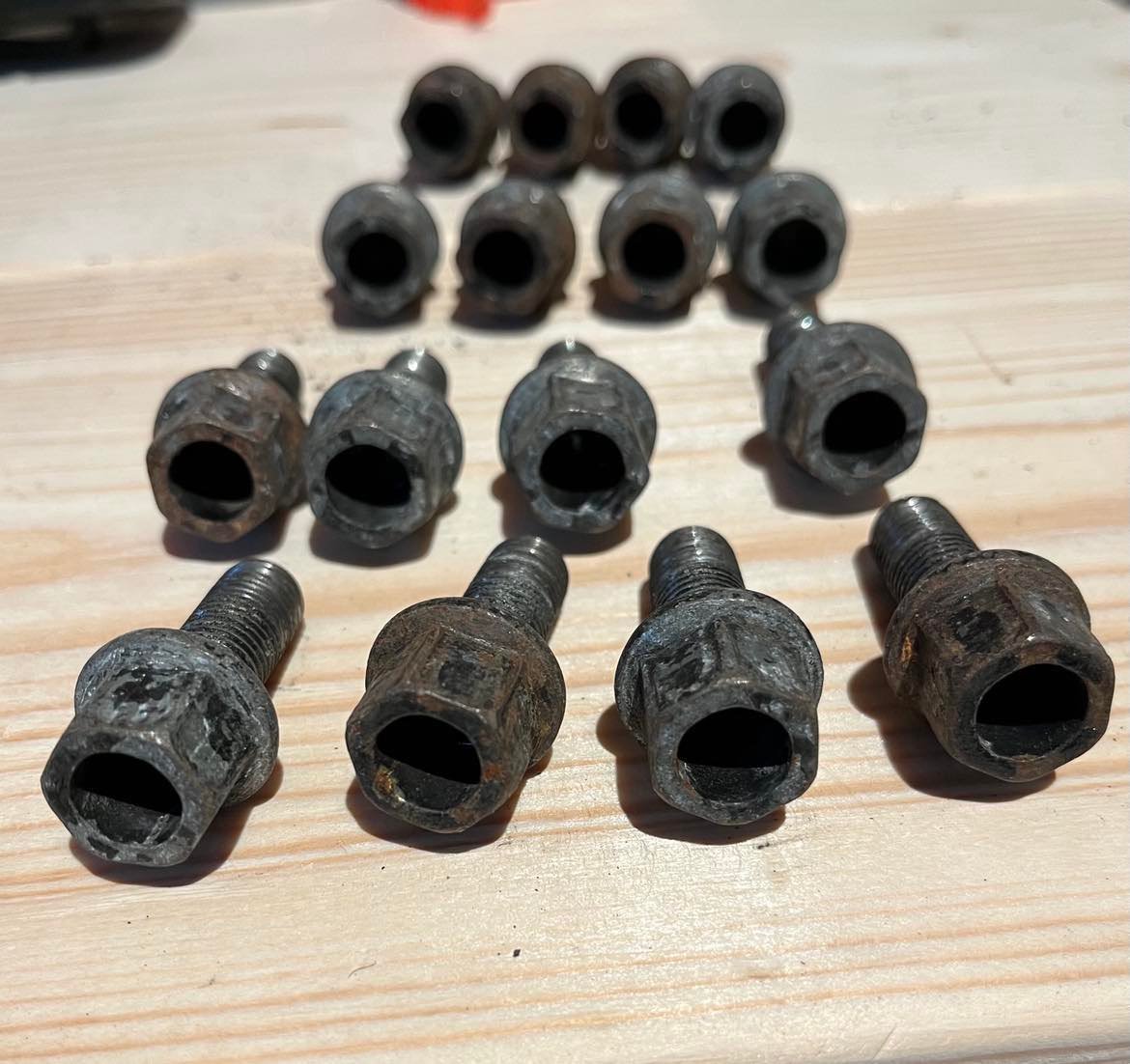

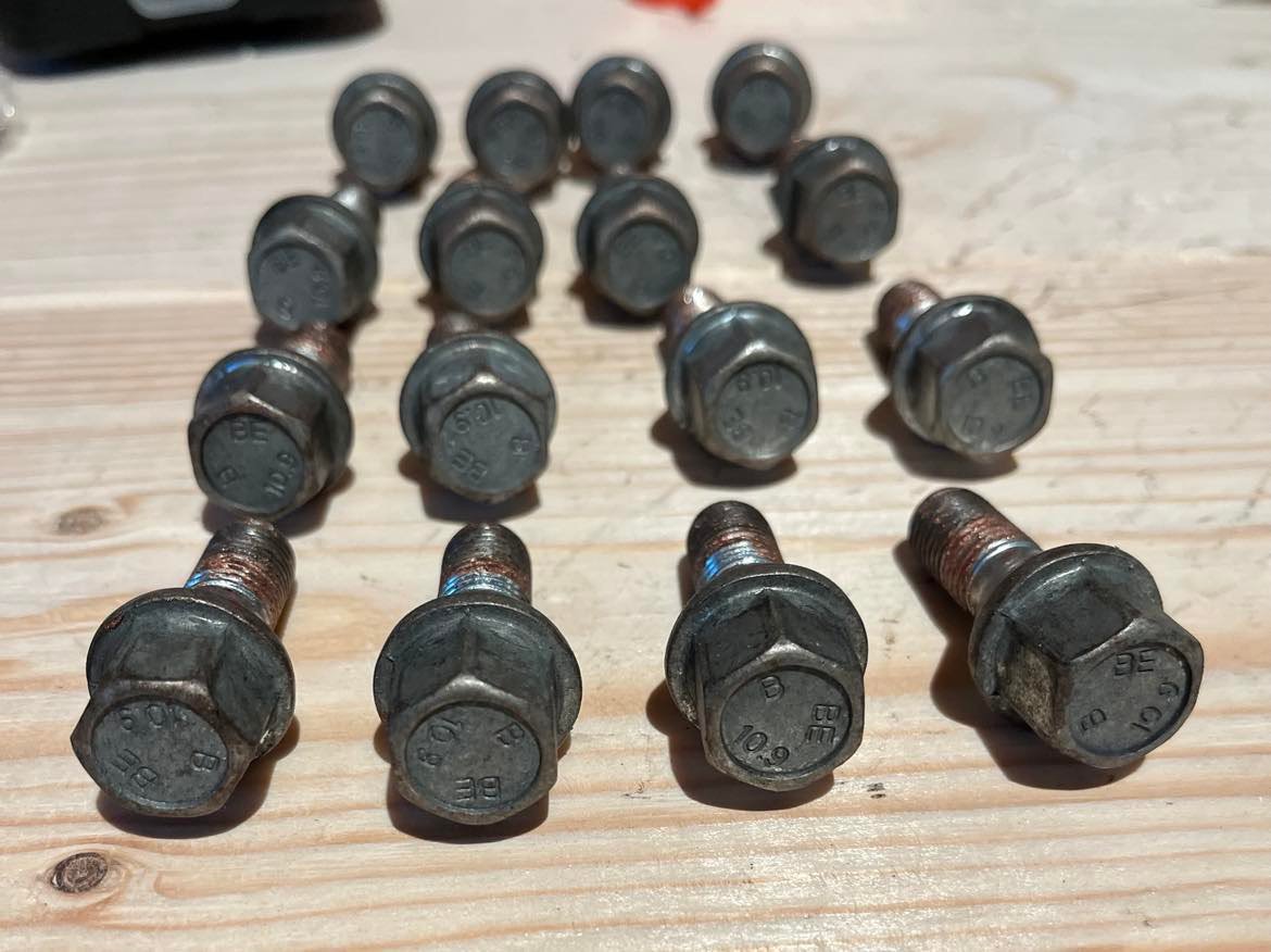

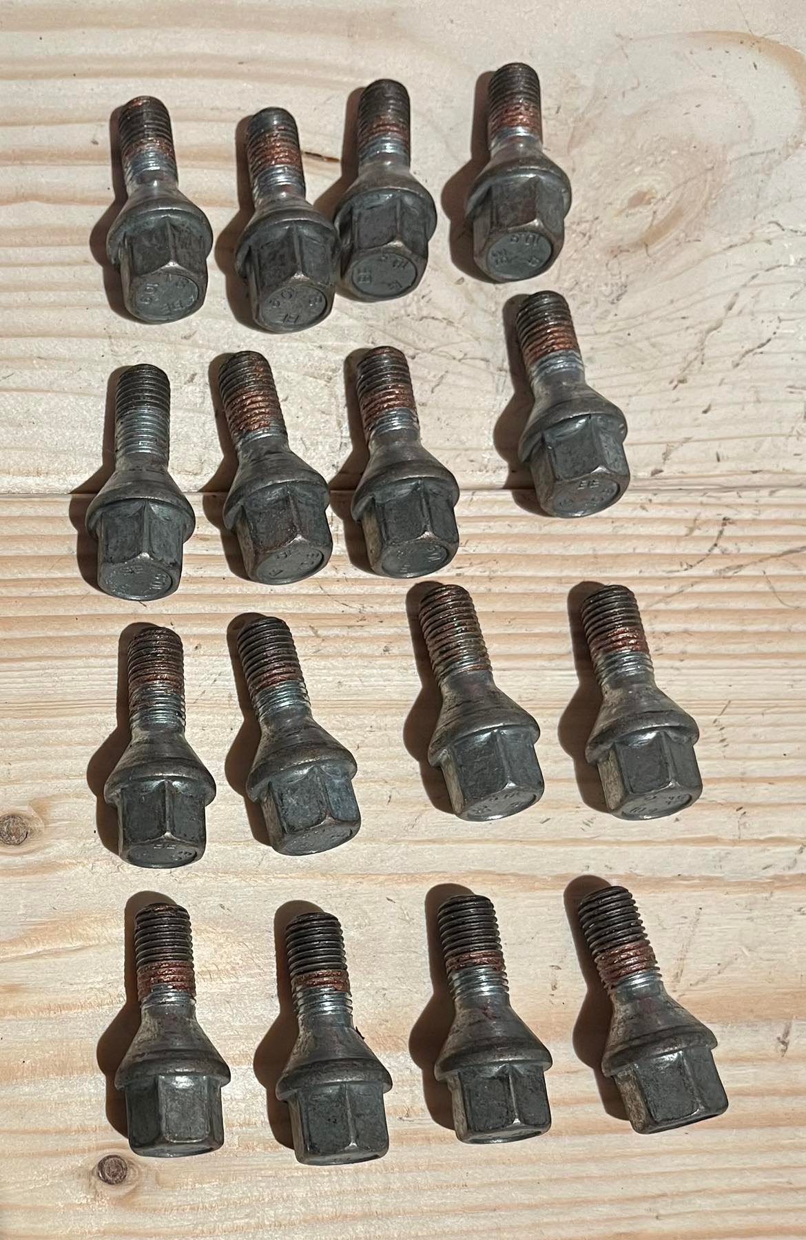

Jeg har to poser med hver 16 hjulbolte i, og da jeg kun har haft VAG-biler, tænker jeg, at de må passe på en VAG-bil. Jeg har haft fire UP'er, som bruger 16 bolte, så jeg tror, de passer på en UP, men hvordan kan jeg være sikker?
Der står VAG VW på det ene sæt og BE 10.9 på det andet.
Kan det tænkes, at de har siddet på en UP? Større VAG-biler har ofte fem bolte i hvert hjul.
Hvilke typer hjulbolte er dette?

Nogle er koniske i anlægsfladen og andre er runde. Du skal sikre de passer til anlægsfladen på de fælge du bruger dem til (inklusiv længden).

Du skal måle længden på gevindet, stigningen samt om anlægsfladen er konisk eller rund - det ser ud til at være koniske bolte du har

Dem uden hul i midten er IKKE originale og passer ikke til originale VW-fælge.
Dem med hul i midten fremstår som originale VAG- bolte.
