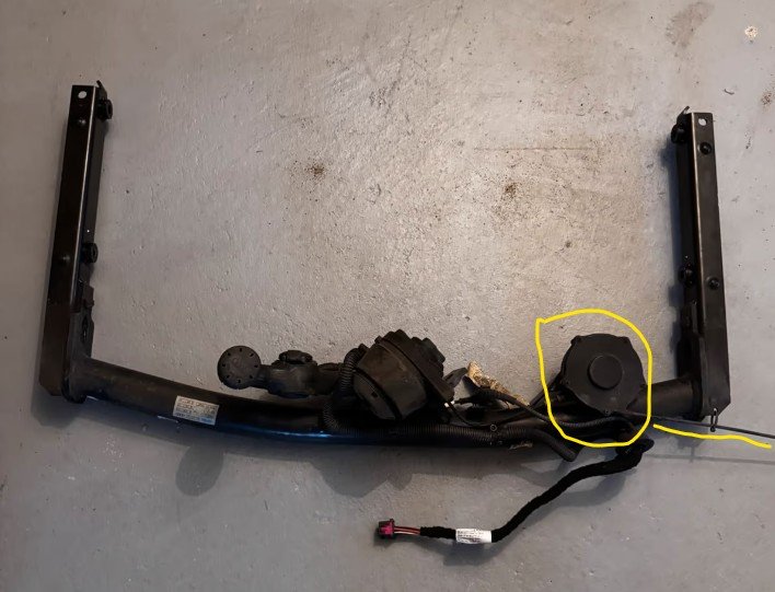

Jeg har sådan er manuelt svingbart træk, som efter af have været ude hele vinteren ikke mere er svingbart :cry:
Det fungerer normalt ved at man blot hiver lidt i en wire inde i bagagerummet, og så enten dumper det ned, eller man kan skubbe det op.
Men nu virker det som om at wiren er "rustet/frosset" fast, og man kan ikke rigtigt trække i den.
Jeg har søgt lidt rundt omkring efter et rep. sæt, men uden held og flere skriver at eneste mulighed fra Audi er et nyt træk.
Så er det jeg spekulerer på om andre har været ude for det samme, og fundet en løsning?
Evt. så kan man måske åbne udløserhuset (markeret i gul ring), og smøre kabeltrækket derinde, eller er der fyldt med fjedre osv?
Nogen tips / tricks?

Har du prøvet at få wd40 ned i kabel til at starte med, det kan også være at dreje led sidder fast, det skal jævnligt smøres
