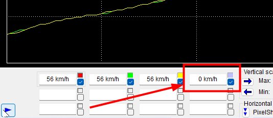

Altså... hvis du har adgang til VCDS, eller kan skaffe det, så er det en ret smal sag at scope omdrejningstallet ud på alle 4 hjul, og dermed identificere en evt dårlig ABS-føler.
Man skal bare lige køre et par hundrede meter med lav hastighed, så viser det sig tydeligt om et af hjulene afviger fra de andre.
Her er hvad VCDS viste, da ABS-føleren på højre baghjul på min tidl Octavia var kaput..

Hvordan kan du få lov til at kører så hurtigt?. Så snart at jeg kørte mere end ~22 km/t blev jeg smidt ud af ABS modulet når jeg forsøgte at logge på det med VCDS?. Men kunne dog se nok til at lure at den ene ABS føler laggede efter de andre 3 og det nok var den der lavede ABS fejl på min daværende bi.

Jeg har brugt OBDeleven og kunne konstaterer at abs sensor foran i venstre side fluktuerer i hastighed i forhold til de andre. Den dropper lig 2-3 km/t i et splitsekund.
Jeg har nu skiftet abs sensoren til en ny, men problemet er der stadig…
Nogen forslag?
