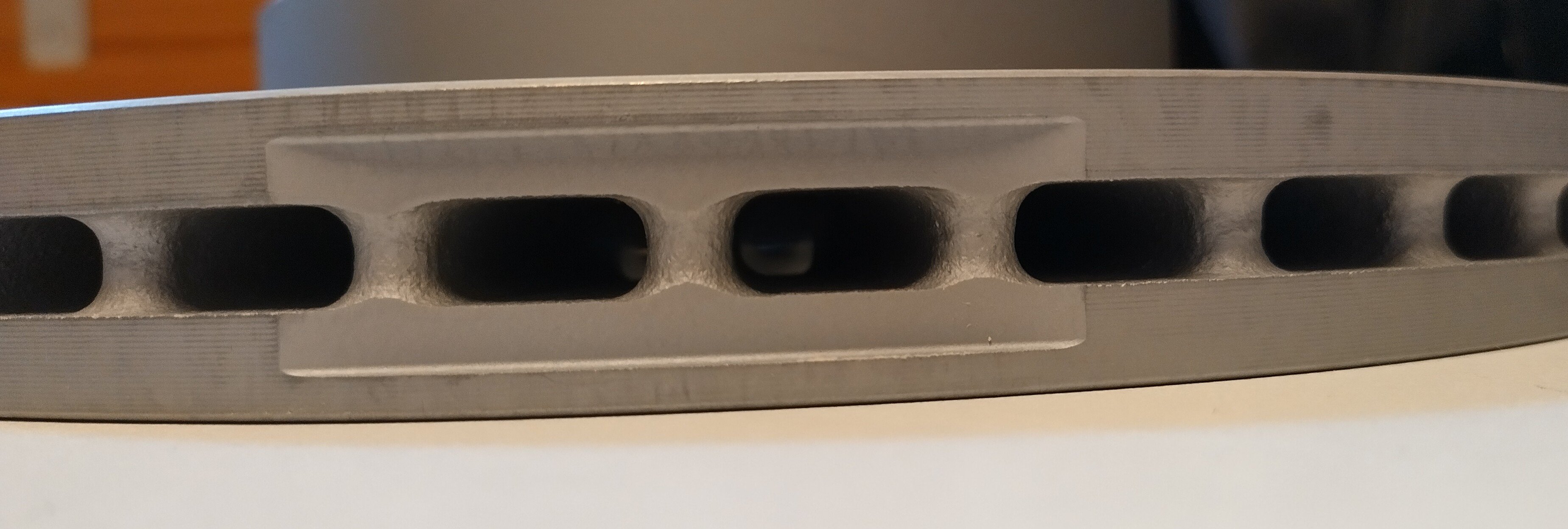

Der kan være mange årsager ud over dæk/fælge.
På mange ældre biler bliver der brugt underlødige bremseskiver.
Originale bremseskiver og bremseskiver fra seriøse fabrikanter er afbalancere - det er discount-skiver næsten aldrig og det giver ofte rystelser.
Man kan se om en skive er afbalanceret ved at rotere den 360 grader. Hvis den er afbalanceret er der (næsten altid) fjernet materiale et sted. Se foto.

Tak for svar VWAU! Og tak for foto!VWAU skrev: ↑22. apr 2025, 16:08Der kan være mange årsager ud over dæk/fælge.
Kan da helt sikkert være de skal tjekkes så, de bremseskiver der sidder på.
Havde også tænkt om det kunne være nødvendigt med en sporing, synes mit venstre bagdæk peger lidt ud for neden, ser i hver faldt ikke helt parallelt ud. Kunne det også have noget at sige ift om afbalanceringen så får den korrekte virkning?
