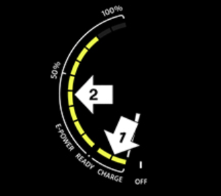

Kender ikke Mini. Men generelt er regenereringsniveau kun et spørgsmål om, hvor meget bilen automatisk regenererer("bremser") ved slip af speeder.jencka skrev: ↑10. jun 2025, 16:31Næh er også ny i det her jo
men er da blevet lidt bidt af det her el-bils-halløj for det hænder jo at jeg får lov til at prøve
Har læst lidt i instruktionsbogen, og skal se og prøve lidt med høj hhv. lav energi indvinding.....
Så nu er der lidt der skal prøves af - næste gang jeg får lov![]()
Selv om du har har indstillet den til lav regenerering, vil de fleste elbiler regenerere, ved brug af bremsepedalen. Så du, som udganspunkt, vil få nogenlunde samme regenerering uanset instilling, for så vidt at man bruger bremserne nogenlunde afdæmpet og i øvrigt kører forudseende.
