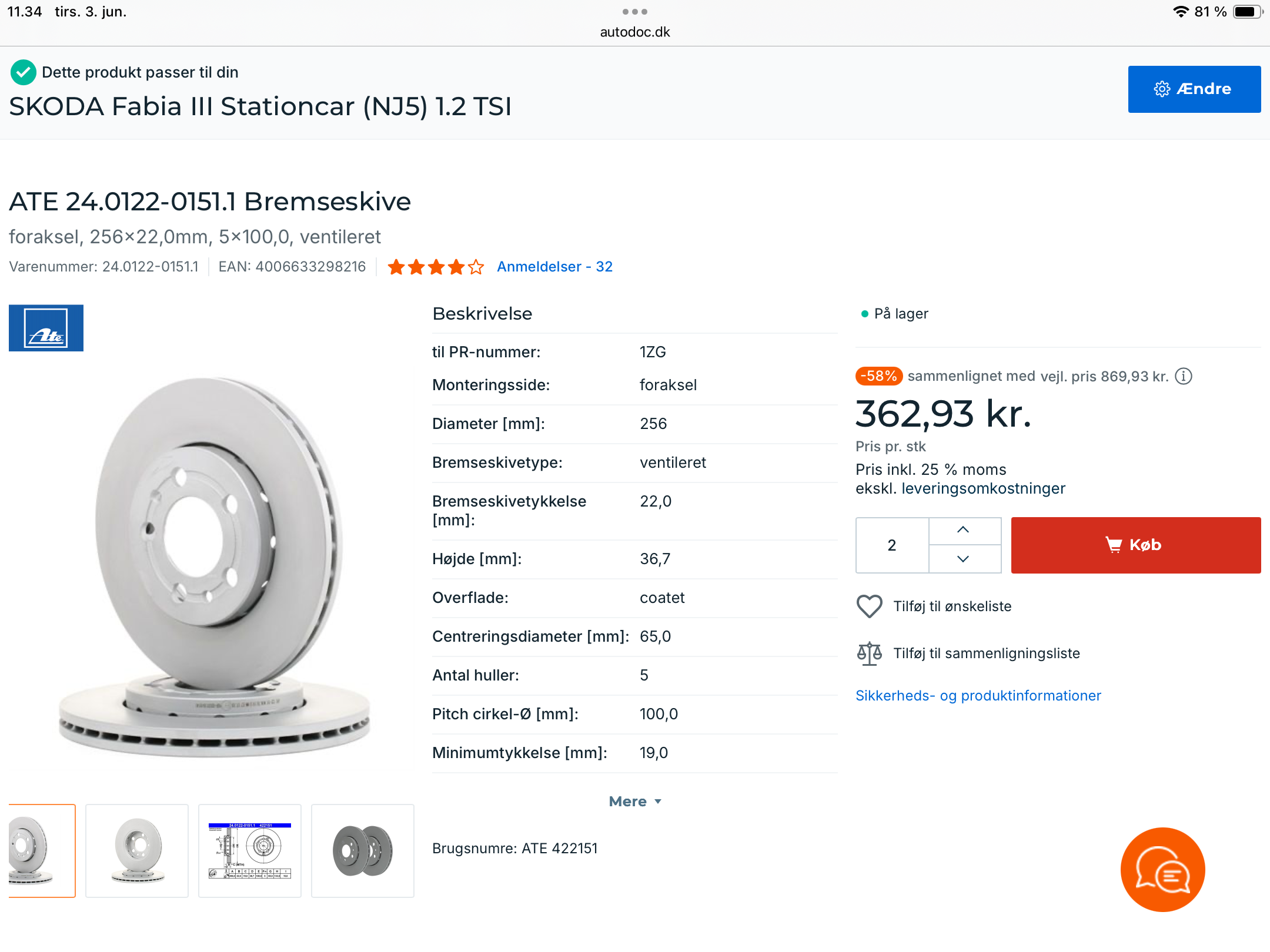

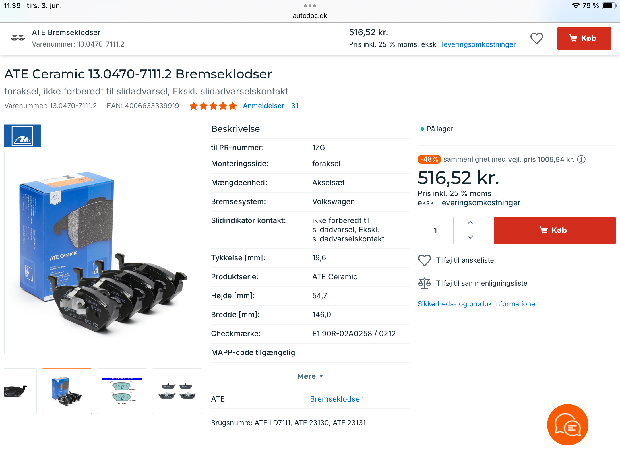

Jeg skal til at bestille nye bremseskiver/klodser foran til en Skoda fabia 1.2 tsi fra 2015 AU84778.
Men når jeg kikker på auto doc er der flere størrelser. Jeg vil høre om der er nogle der kan hjælpe med at finde de rigtige dele.jeg er selv kommet frem til de disse.
På forhånd tak vh Mikkel

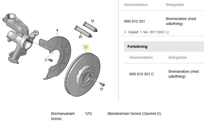

Det er 1ZG, og de er 256 mm.
Skive for.jpg (42.88 KiB) Vist 490 gange

Mikkel g der er vist ikke noget at tag fejl af. Takker
