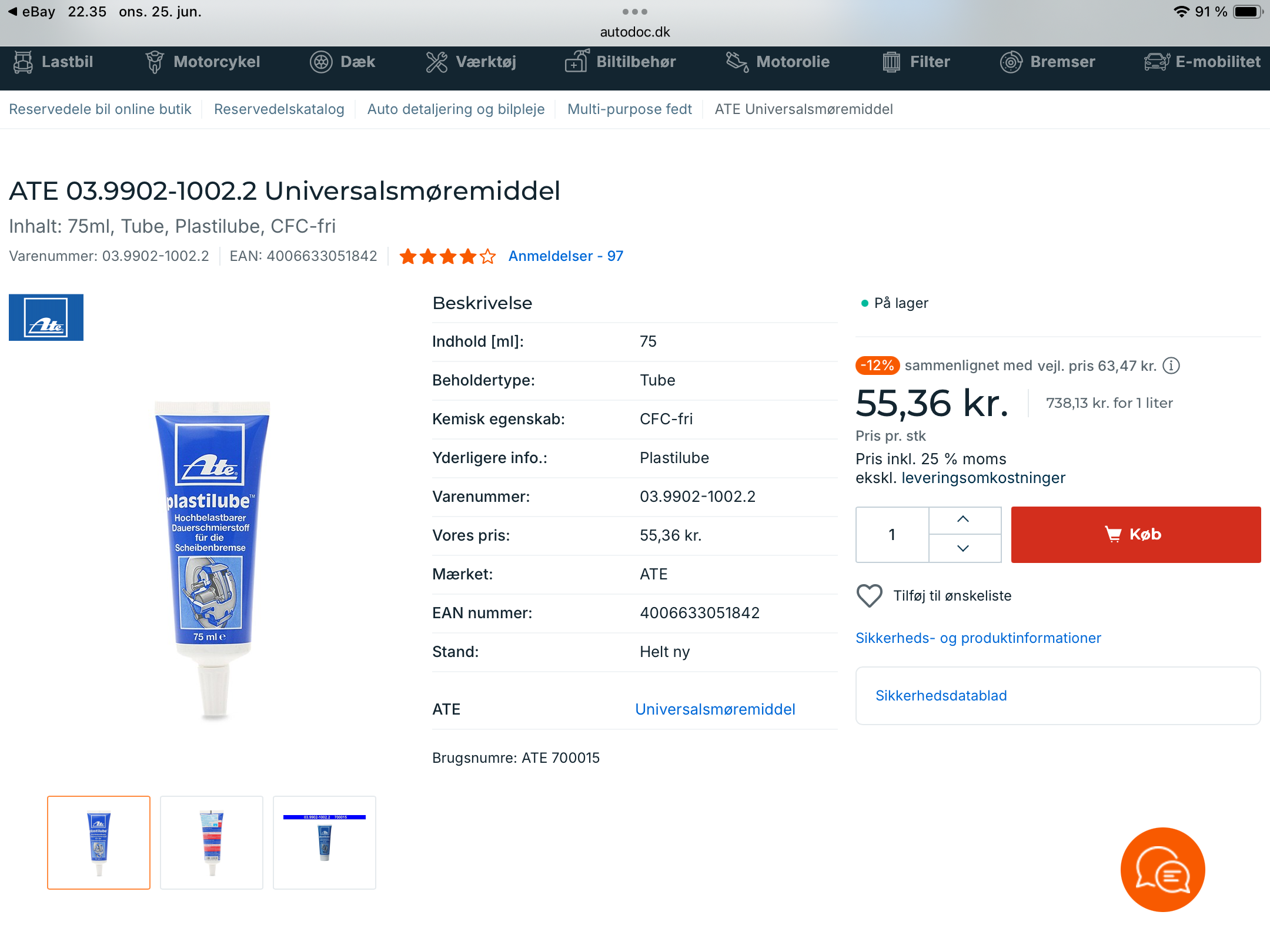

Jeg endte med at bruge Ate egen smøremiddel.

Mikkel81 skrev: ↑
25. jun 2025, 21:39
Jeg er ikke super henrykt...
Ate's eget datablad for PlastiLube siger operationelt temperaturområde op til 200 *C.
Biltema's aluminiumpasta har specificeret brugsområde op til 1100*C.
Det er vel ikke urealsitisk med temperaturer over 200 *C i et bremsesystem?
