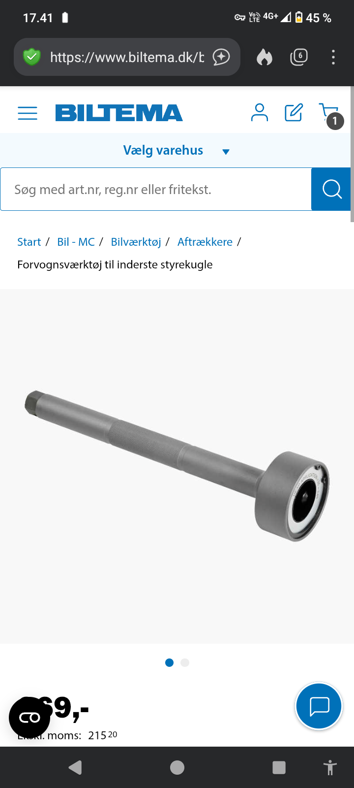

Er der nogen som kan anbefale

Hvis du drejer helt til siden kan den løsnes/strammes med fastnøgle eller jeg plejer at bruge en rørtang. Skal ikke spændes voldsomt hårdt.

Der er SKU ikke meget plads selvom der drejes 100% til højre i venstre side visa verse

Det sagde jeg heller ikke ;)
Jeg bruger altid en rørtang, den kan godt lige gå lidt skråt ind.

Jeg købte et speciel-værktøj, men det var ubrugeligt. Det viste sig, at ved afmontering af de to store bolte , som fæster bærearmen til forbroen, så var der relativ god plads til en 32 mm fast gaffelnøgle... Den fremgangsmåde (hvis altså området er renset for snavs) og skidt og blæearmen lige har/havde været af (jeg havde smurt kontakt fladerne med kobberfedt) så var det MEGET hurtigere end, at forsøge med mine fede hænder og en tang, at gribe fast om inderste styrekugle i fbm. afmontering/montering.
