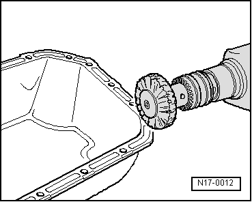

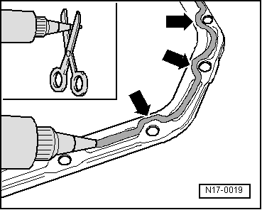

Til dem, hvis CBZB-motor dryper olie -> højest sandsynligt skal pakning på bundkaret skiftes.
Montage bolte har 13 Nm
Tjek video mht. valg og montage af flydepakning jf.
Manual siger at flydepakning "KUN" skal hærde 30 min... Dette afhænger 100% silikone-produktet. Fx oplyses 24 timers hærde-tid det på Biltemas 36-1775, som jeg har brugt... Derfor NB->se YouTube video via linket nederst...
manual:
Manual
v/ brugernavn:demo, pass/demo
-> Oil sump ->

Mit gæt vil være anlægsfladerne for flydepakningen skal være mere end usædvanligt rengjorte for olierester inden pakningen forbliver tæt.
Og så tror jeg det er en rigtig god idé at lade flydepakningen gennemhærde helt korrekt inden det udsættes for motorolie.
Jeg husker at have anvendt noget sådan kemi på andet fabrikat end VAG. Det er til gengæld stadig tæt her mere end et år efter.

Helt enig ... Jeg har på...
bundkar brugt:
- Biltema pakningsrens spray (det virker ikke)
- Stanley kniv og barberblad
- roterende stålbørste
- K100 sandpapir
- K180 sandpapir
- K250 slibesvamp
- bremserens spray og aftøringspapir
undersiden af motorblok:
- barberblad
- K250 slibesvamp
Så har jeg grundigt rengjort området omkring på motorblok og forbro mv. (iøvrigt dette er UDEN flexrør på udstødningen, som jeg havde fjernet, da der var hul, som ikke kunne lappes/tildækkes i den fleksible del... Ergo maksimalt frit arbejdsrum da udstødningen var hæktet af bøjlerne bag til)
Så har jeg sikret mig at bolthuller var rene og havde skarpt gevind via, at have kørt M6-snittap i bund i samtlige montage-huller. Herpå har jeg renset samtlige montage bolt-skruer med rensebenzin og stålbørste.
Så har jeg lavet en "prøve montage arbejdsgang" således, at jeg ikke skulle komme til at støde/berører flydeparkning under bevægelse ved montage.
Så er alt unødigt fjernet fra arbejdsområdet under opblokket/hævet front-aksel. Så har jeg skiftet mine nitrilhandsker og gentaget bremserens spray og aftøring på motorblok og bundkar (således at potenielt snavsede handsker ikke afsmitter).
Herpå har jeg skiftet til to lag nitrilhansker og lagt flydepakningen på bundkar efter anvisning og roligt gelejdet bundkar på plads og monteret alle bolt ved håndkraft. Ventet en time jf. anvisning og herpå strammet montage-bolte til 13 Nm efter anvisning. Dog var der tre bolte, som jeg jeg var bange for ødelægge gevind på, så de er strammet til under 13 Nm.
I morgen fylder jeg olie på og så må vi se om min omhyggelige arbejdsgang har båret frugt.

Bruger du det rigtige flydende pakning? Det er der også enormt stor forskel på.

Jeg bruger Biltema's ... da den var tilgængelig da jeg var i Biltema... Tror ikke der er nogen specifik "VAG biler flydepakning" som skulle fungere bedre på VAG 1.2 TSI motores bundkar. Som jeg selv skrev, da jeg startede tråden for et lille år siden, så er der en del ting, som kan gå galt. I princippet burde alle flydeparkninger (der alle er olie-resistante høj-temp. Silikone-produktet) som er lavet mhbp. tætning imellem bilers bundkar og motorblok kunne bruges, hvis produktets manual følges.

Min pointe var egentlig bare, at hvis den med alt det forarbejde ikke er tæt, så er det måske produktet du bruger, der er forkert eller for ringe. Jeg ville vælge noget fra et ‘kendt’ mærke, fx Loctite, Reinzosil eller lignende.

Jeg har et par gange udskiftet bundkar på VW up! Der har jeg sammen med bundkarret bestilt det originale lim til bundkarret. Der har efterfølgende ikke været problemer. Brug dog det originale, så er man sikker på at kemien er i orden.
Har du brugt RTV- silikone ? Jeg undrer mig over hvor omhyggeligt du går til værks og alligevel undlader du at skifte 3 bolte med dårligt gevind.

“Elring Dirko HT” silikone indgår i en del af de kædesæt som sælges på eBay.

Ifølge den VAG manual, som jeg selv linker til FORESLÅR VAG manualen OEM D 176 600 A1
Ved ikke om sådan er anderledes end Biltemas...

Jeg har brugt det her til bundkar og ingen problemer haft med det. (Dog ikke på samme motor)
