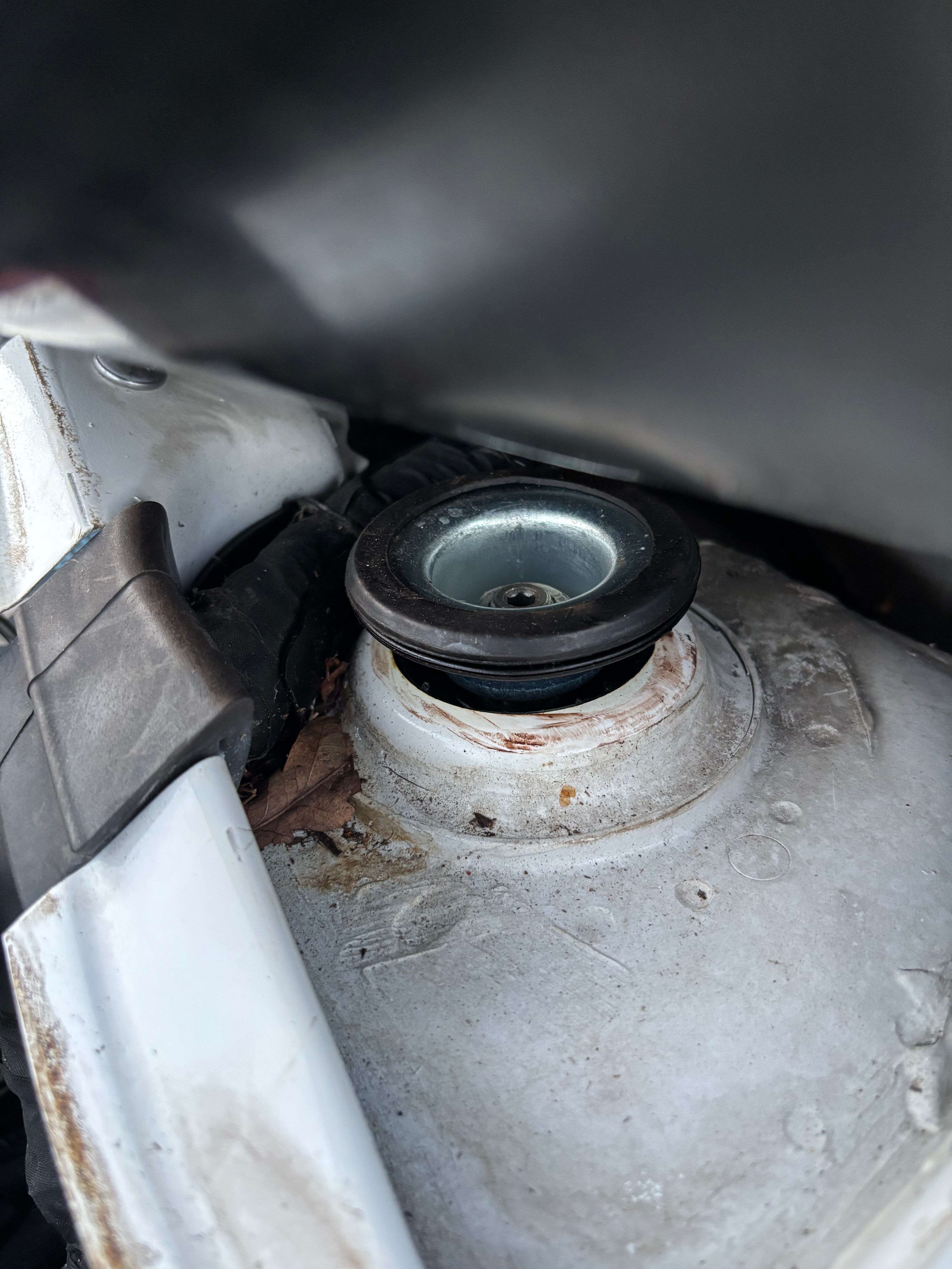

Jeg har skiftet støddæmpere foran, og nu kan jeg ikke spænde møtrikken (som vist på billedet) helt til.
Hvad dælen gør jeg forkert?
Skal den spændes til som det første?

Som i skriver så bruger jeg også en torx til at holde kontra, når jeg spænder.
Det virker som om at støddæmperkonsollen ikke kan komme længere ned og møtrikken er derfor spændt til. Forstår ikke hvor den 1cm afstand kommer fra.

Et par billeder mere, som viser med og uden støddæmperkonsol.
Når jeg lægger støddæmperkonsollen på så rammen den møtrikken og kan ikke komme længere ned - og derfor afstanden kan jeg se.
Så lige meget hvor meget jeg spænder til, vil den aldrig komme længere ned.

Byt møtrikkerne så den lille er underst.
Låse møtrik øverst.

Møtrikken nederst er den som holder fjederen på plads. Den skal da sidde der, hvor den gør. Det var jo den som fulgte med støddæmperen.

Billed 1, jeg tror ikke der skal være en skive oven på møtrikken.
Har du måske vendt gummiklodsen over tårnlejet "på hoved"?
Prøv at se videoen, jeg lagde op tidligere.

Gummiklodsen sidder korrekt og der er ingen skiver oven på møtrikken??

Det ligner en skive på billed 1.
Men er måske låsemøtrikken, som skal monteres til sidst, og ikke hvor den er nu.
Men du har nok byttet rundt på møtrikkerne, som mojo foreslår.
Der er ny låsemøtrik med støddæmperen, fordi en låsemøtrik ikke bør genbruges.

Jeg er 100 procent sikker på, jeg ikke har byttet rundt på møtrikkerne.
Og selv om jeg byttede dem rundt så ville konsol dimsen heller ikke kunne komme længere ned af den grund.

Møtrikken, du har brugt til at samle fjederbenet, er for høj.
Du skal bruge den gamle lave møtrik, til at samle fjederbenet.
Den høje låse møtrik, som kom sammen med den nye støddæmper,
skal monteres til sidst, når fjederbenet monteres i bilen.
"Dimsen" kommer længere ned, når de forskellige møtrikker placeres korrekt.

Check 5 og 9.
9 skal være en smal møtrik.
