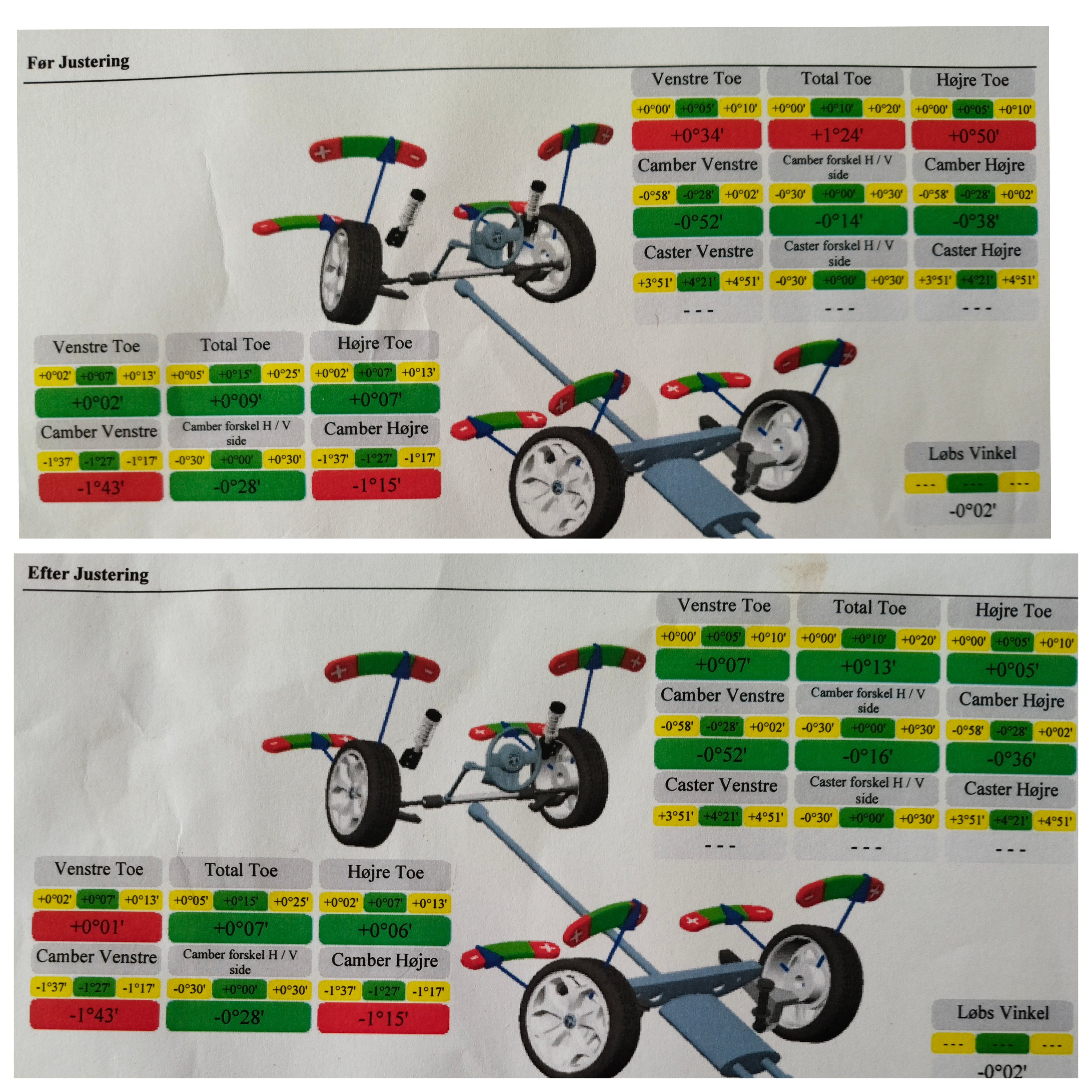

Jeg har lige lavet en GørDetSelv udskiftning på min Skoda Roomsters (5J7) hjulophæng med nye bærearme, nye stabilisator stænger og styrestænger (inderst og yderst).
Derfor valgte jeg at få tjekket hjulenes sporring ved en 4-hjulsudmåling.
Resultatet var som det fremgår af foto. Mit spørgsmål går på:
1) Er der ingen justerings-muligheder på denne VAG 5J/5J7-korpus-opbygning af baghjulene?
2) Hvad er grænsen imellem "Rød" og "Grøn" for at 'Toe', 'Camber' og 'Caster'?
styker

Den har jo stiv bagaksel, så der er ingen justeringsmuligheder.
På nogle biler findes der shims til at ligge bag hjullejet, ved ikke om det er en mulighed på VAG med stiv bagaksel,
