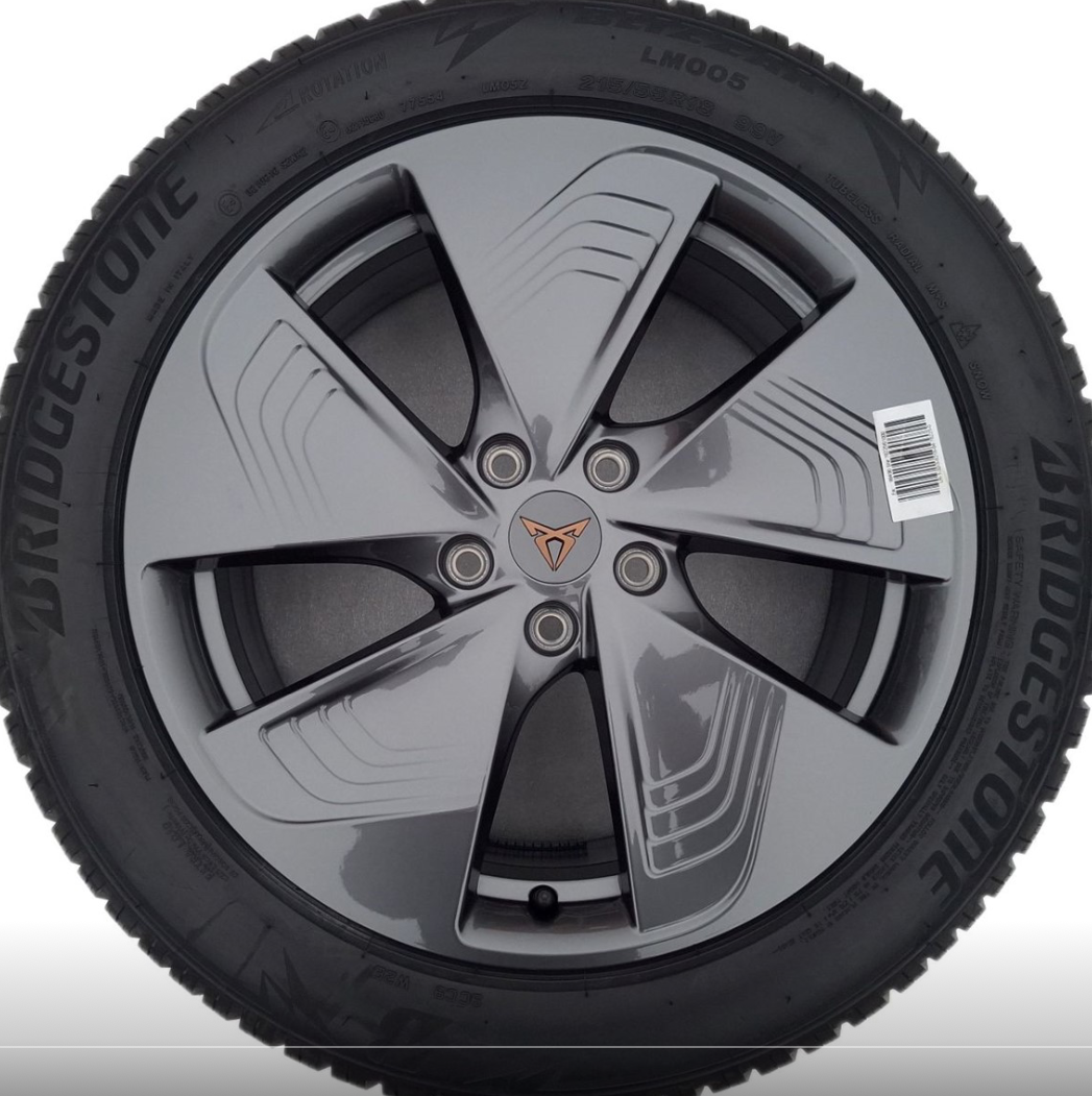

Er på udkik efter vinterfælge til Konens ny bestilte Cupra Born Valida 58kw 204hk den er ikke leveret endnu, hvilket gør det hele "lidt" mere besværligt.
Har fundet et sæt originale Fælge i 18" part nr. 10E601025N som ville være fine som vinter fælge, da de ikke har diamondcut eller lign, som kan irre osv. om vinteren. men det er "kun" 18 tommer og bilen kommer med 19" som standart, og forhandleren siger nej, den kan ikke køre på 18" det skal være 19".
Men det undre mig bare lidt, for tidligere har Cupra Born jo kommet med 18" også derfra de omtalte fælge stammer.

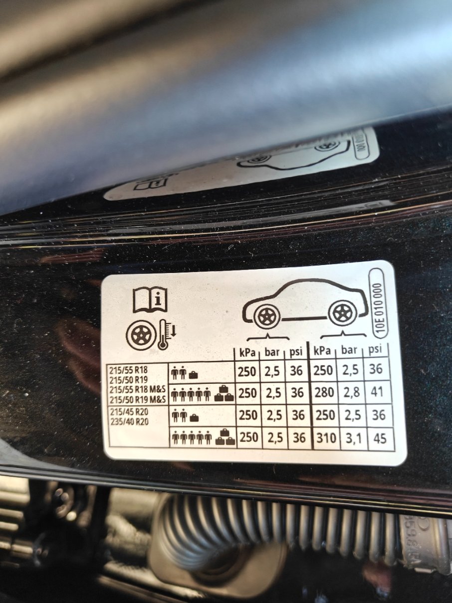

Samt fundet en artikel med en test hvor bilen standart har 19" hjul hvor nummerpladenet siger.
215/55R18 7.5Jx18 ET50 95T
215/50R19 7.5Jx19 ET50 93T
215/45R20 7.5Jx20 ET44 95V
235/40ZR20 8Jx20 ET45 96Y
I motorregisteret er køretøjet oplyst med følgende dæk/fælge:
1. aksel: 215/50 R19 93T / 7,5JX19 ET50 / A / C1. 2. aksel: 215/50 R19 93T / 7,5JX19 ET50 / A / C1 tommer/mm

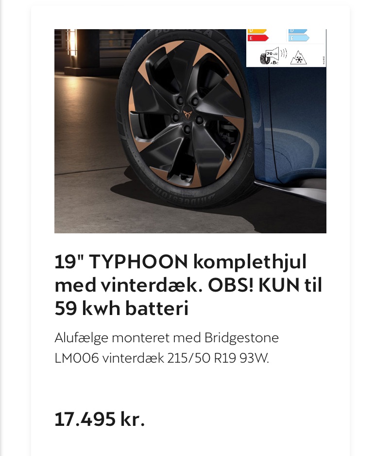

Jeg har en ca 4 mdr gammel Born Valida 59kWh 204 Hk ‘født’ med 19” sommerhjul.
Var selv lidt i tvivl om den måtte køre med 18” vinterhjul, men efter en del søgen og spørgen på FB fandt jeg det svar at det kun er dem med det store batteri der ikke må køre med 18” - nok pga af vægten ?
Så valgte at købe et sæt 18” vinterhjul .
Denne del er noget pjat.
Holder du dig indenfor lovgivningen omkring ET mål, rulleomkreds på dæk samt hvad vægt fælg/dæk er godkendt til, kan du sætte den størrelse hjul på du har lyst.
Der er det bremserne der sætter begrænsningen.

Indlæg af Kjeld Hansen » 27. dec 2025, 06:51
Kan nogen så forklare at Cupra forhandler skriver at disse originale vinterhjul til Cupra Born ikke sælges til det store batteri ? Som ovenikøbet er 19”
https://www.cupra.dk/tilbehoer/born/

Tænker det er fordi det store batteri kører bredere bagdæk, hvor de andre kører samme størrelse foran og bagved.
Men altså, hvis de ellers er godkendt til vægten, ville jeg sætte dem på uden at blinke.

Indlæg af k bang » 27. dec 2025, 11:06
Bedre sent end aldrig. billede fra dørstolpen
Cupra Born passion 79kwh, 2025 model.

Kjeld Hansen skrev: ↑
27. dec 2025, 06:51
Giver ikke rigtig mening, i forhold til hvad jeg fandt ud i mine søgninger. har bestilt 18" fælge til bilen, som dog ikke er ankommet endnu.

k bang skrev: ↑
27. dec 2025, 11:06
Mange Tak, det må bekræfte endnu engang, den kan køre på 18" og det håber jeg ;) for har bestilt 18" dæk og fælge til bilen, som dog ikke er leveret endnu.

k bang skrev: ↑
27. dec 2025, 11:06
Skiltet i dørstolpen skulle være det samme i alle Born modeller og har kun noget med dæktrykket at gøre, har jeg ladet mig fortælle.
28. dec 2025, 06:47
Jeg har ladet mig fortælle, at en VZ ikke kan køre med 18" pga. bremserne skulle være større.
Så jeg blev lidt nysgerrig på, om det samme klistermærke sidder i en VZ.. Og det gør det.

Indlæg af Chr-Hj » 14. feb 2026, 11:19
Opfølgning :D
Bilen er nu leveret, og ja de 18" 10E601025N Cyclone Dark Shadow passer perfekt der på,
